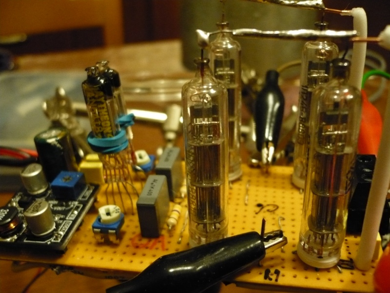

Salve a tutti,
vi posto delle immagini di un accrocchio(poichè tale è) che ho montato al volo con componenti di fortuna. Il circuito è alimentato con una tensione di 12 V e il filamento con 2,4 V. Il risultato sonoro mi sembra ottimo alle mie orecchie, mi ricorda quello della pcl86. l'ho usato come pre sul mio finale apush pull 6V6 con ottimi risultati.
complimenti! che carine ste microvalvole Wink
prova con uno switching da pc portatile! alcuni vanno molto bene (meglio delle batterie pb-gel IMHO)
Gli switching da computer fisso non vanno granchè, tieni conto che l'erogazione di corrente dei 12volt e anche in funzione dell'assorbimento dei 5volt (bisognerebbe utilizzare una res di carico fittizia sui 5 volt, o una lampadina..
Buonasera,
Provato con una PB-Gel da 12 V, risultato discreto, meglio con tensione anodica da 18/20 V.Rumore di fondo : nessuno Smile
La sensibilità è bassa, quindi a mio parere ci vorrebbe uno stadio pre(sto pensando di usare una http://cgi.ebay.com/20-pcs.-or-more-6N16B-V-(6021-6SN7)--supermini!-NOS!_W0QQitemZ130362326725QQcmdZViewItemQQimsxZ20100128?IMSfp=TL100128191010r1469.
é possibile, qualcuno ha usato queta valvola in bassa tensione?
P. S.
Ho collegato il mio precario ad una SURE 2050, ottenedo un buon risultato.
