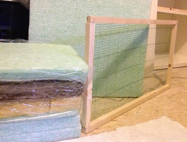

Ho installato le trappole a membrana anche dentro un mobile libreria dell'Ikea, dove ho smontato l'anta e ho messo del silicone per sigillare gli spazi tra i ripiani e quelli tra le assi del mobile (nella foto non si vede bene il silicone, ma c'è negli angoli, deve essere a tenuta stagna).
Ho poi costruito a misura due telai di legno che entrano in ciascuno dei due ripiani.
Ho messo della rete sui telai e ho preparato un sandwich di lana di vetro e fibra di poliestere come assorbente.
Ho quindi inserito i sandwich dentro i ripiani, bloccandoli con i telai a rete.
Ciascun telaio è bloccato da due listelli laterali inchiodati internamente al mobile (nella foto è mostrallo il listello di destra).

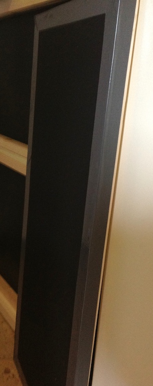

In precedenza, avevo preparato due altri telai con l'MLV spillato e poi bordato con il nastro americano.
Ho inserito i telai con l'MLV (lato bordato con nastro americano rivolto verso l'interno). Li ho quindi bloccati con alcuni chiodini internamente al mobile e ho sigillato l'interstizio con il mobile (foto non mostrata).
Ho poi creato un telaietto con tessuto chiaro per coprire alla vista il tutto.
