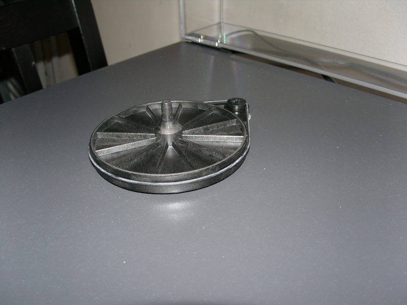

Posto qui qualche informazione sul modello rp1, magari a qualcuno può interessare.
Rispetto al modello di fritznet il piatto dell'rp1 pesa solo 590 gr. rispetto ai 1700 gr. di quello in vetro, non credo che l'upgrade sia possibile.
Qui le foto del piatto:

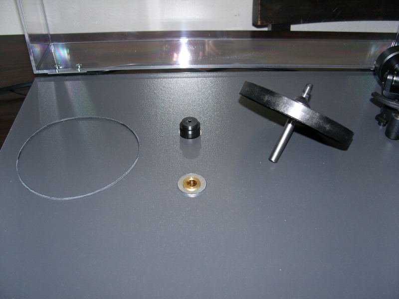

hai la possibilità di fare delle foto dettagliate del perno senza piatto o di fare un disegno tecnico dell'incastro sul perno? non sia mai che.......

scusa Federico se ho il dubbio...
ma sul gira di Vicarious il piatto metallico in foto , che dovrebbe contenere l'mdf , non dovrebbe venir fuori lasciando piattello in plastica bianco e cinghia come nella foto da me postata in precedenza , dove poi poter poggiare l'eventuale disco in vetro?

adriano gaddari ha scritto:scusa Federico se ho il dubbio...
Può essere Adriano, mi sono basato sulle foto, dando per scontato che il contropiatto fosse l'ultimo pezzo smontabile, sentiamo Vic che ci dice al riguardo.
In effetti dalle foto che hai postato tu il sistema di base pare uguale al planar 2.

ciao Vicarious,
hai provato a tirar su il piatto con un minimo sforzo?
dovrebbe essere solo incastrato nella svasatura,controlla anche prima non abbia qualche grano a fermo alla base o ancora prima non abbia qualche disegno tecnico sul manuale dove ci sono le fasi di montaggio che ti spieghino come staccare il piatto.
cazzo te l'ho chiesto alla rovescia....... va beh
comincia a leggere da giù

in effetti , guardandolo bene si potrebbe fare anche la base ,verrebbe una figata e penso anche ben funzionante , bisognerebbe trovare un kit completo , motore ,cinghia , puleggia , braccio e le varie connessioni e tirar sù tipo statement di clearaudio , lo faccio sordo completo , a costo di salire un metro da terra ,e ......... si, si può farefritznet ha scritto:adriano gaddari ha scritto: :hi:caspita !!!!!! r mass, 3 chili e 730 grammi per 23 mm di spessore , bello!!!!!
E' da tanto che ci penso Adriano, i Rega si prestano bene perchè su base rigida è molto semplice rifare tutto con un altro materiale, poi in UK si trovano molti pezzi sparsi.
Sono 4 fori per le cerniere, 3 per i piedini, 1 per il braccio, 1 per il perno, 1 per l'interruttore.
La cosa più complessa da realizzare credo sia l'incasso del motore (non l'ho ancora smontato sul mio, prima volevo finire le modifiche al braccio, il terminale in alluminio è finito, ora sto limando il contrappeso inox, un lavoraccio ), solo che fino al mese scorso pensavo come materiale all'acrilico (plexiglass), ora penso a d altro

Ci sono, ecco le foto dell' rp1, è uguale?
