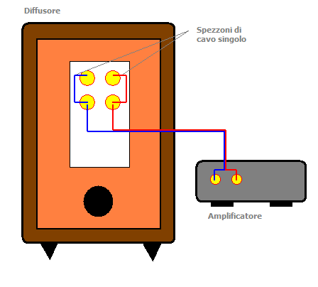

robertor ha scritto:hai passato il cavo di potenza dentro al foro del connettore sul diffusore.
lo stesso devi farlo con lo spezzone di cavo che andrà a ponticellare i 4 connettori.
i cavi di potenza collegali ai 2 connettori più bassi, quelli più vicini a terra per intenderci, cioè quelli più giù.
Ok, mi sono fatto questo schema con Paint, è corretto?
E' giusto usare come spezzone di cavo solo un cavo singolo (es. rosso o nero) e non invece ross-nero insieme? In pratica guardando l'immagine si vede bene come avrei intenzione di procedere. Se è corretto... procedo!
un'altra cosa che potresti fare è quella di spellare il cavo di potenza di quel tanto che ti serve per collegare con lo stesso cavo entrambi i connettori.
Cioè? Divido il cavo in 4 anzichè in due come è già? Quindi sdoppiando ogni parte di cavo (o rosso o nero - ma è solo un esempio, non uso un cavo rossonero!) e dividendo i fili interni in rame in modo che vadano sia in un connettore che in un altro?

Silver Black ha scritto:robertor ha scritto:hai passato il cavo di potenza dentro al foro del connettore sul diffusore.
E' giusto usare come spezzone di cavo solo un cavo singolo (es. rosso o nero) e non invece ross-nero insieme? In pratica guardando l'immagine si vede bene come avrei intenzione di procedere. Se è corretto... procedo!un'altra cosa che potresti fare è quella di spellare il cavo di potenza di quel tanto che ti serve per collegare con lo stesso cavo entrambi i connettori.
Lo schema è corretto.
Per quanto riguarda il secondo suggerimento, penso che robertor intenda che tu devi esporre di ogni cavo una lunghezza di rame sufficiente a farlo transitare per il morsetto in basso (quindi da serrare), e quindi proseguire sino al morsetto in alto (senza dividere in due il cavo).

pallapippo ha scritto:Lo schema è corretto.
Ma allora sarebbe di sicuro la soluzione più semplice!!!
Che dite, provo a spellarlo in modo che connetta entrambi i connettori? Oppure faccio un vero e proprio biwiring acquistando un'altra coppia di cavi (mi costa 3 euro al metro, quindi no problem), come stavo pensando?

Però tanto vale cambiare i due rosso-nero con un unico cavo di sezione più grossa... o mi sbaglio?
Non sbagli, ma se vuoi intrecciare o attorcigliare i cavi devono essere più d'uno.
Barone Rosso- Moderatore
Provincia : Altrove
Re: Ponte diffusori biwiring: sostituirlo o no?
Barone Rosso ha scritto:Non sbagli, ma se vuoi intrecciare o attorcigliare i cavi devono essere più d'uno.
E come si intrecciano 2 cavi? Io so fare una treccia con 3 filamenti, ma non con 2... O intendi avvitarli su loro stessi?
Silver Black- Amministratore
Numero di messaggi : 16693
Località : Bassano del Grappa
Provincia : Vicenza
pre: S.M.S.L. Sanskrit 10th
cavi potenza: Qed Micro
- Spoiler:
Silver Black ha scritto:Barone Rosso ha scritto:Non sbagli, ma se vuoi intrecciare o attorcigliare i cavi devono essere più d'uno.
Se sono due attorcigli (o avviti che è lo stesso).
Se sono più di due intrecci ... o se scopri la struttura dei kimber usa quella.
Provincia : Altrove
anzi si stanno attorcigliando... perchè ne ho solo due
nd1967- Moderatore
Numero di messaggi : 12825
Fatto!!!!
Per ora ho solo spellato di più i cavi e inserito lo stesso cavo a due connettori alla volta, come mi è stato detto: direi che il risultato va molto bene, anche se non riesco a sentire la differenza in modo sensibile rispetto a prima, perchè ho fatto una cazzata... Ho in pratica approfittato del fatto che staccavo i cavi alle Proson per provare le Jamo... Accidenti, andavano bene anche le Jamo, molto bene. Con il Gainclone non le avevo mai provate! E chi se lo aspettava che sapessero fare tutto questo le mie fidate Jamo?
Poi quando sono tornato alle Proson, attaccate eliminando il ponte dorato, però ho subito sentito un suono molto più definito, con dei bassi che mi hanno fatto nascere un sorriso di soddisfazione sulle labbra e dei medi setosi come da marchio di fabbrica delle Proson e un dettaglio nettamente maggiore. Così facendo però, era ovvio che il suono fosse migliore rispetto a prima, quindi non sono riuscito a valutare quanto miglioramento si ha eliminando il ponticello dalle Proson. In ogni caso, il suono è come minimo come prima, e secondo me male non fa toglierlo.
Prossimamente proverò il biwiring vero e proprio.
