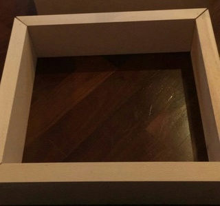

Be'avrai capito che come passione sono solo agli inizi.Sto cercando di cambiare il cabinet del mio Lenco con uno molto più carino,mi dirai.....azz e ti metti a fare sti lavori?.......tutto e subito...... cmq.ti sei spiegato benissimo, il problema sarà spellare il cavetto per poi riscaldarlo,sembra filo di cotone.A fine lavoro postero' le foto cosi anche i due simpaticoni che hanno risposto per prima al mio problema avranno altre battute da dedicarmi lo dico senza polemica naturalmente. Grazie a te Valter e so che posso contare sul tuo aiuto se ne ho bisogno,grazie ancora.Ciao.

Anche il plinto è quasi pronto....
