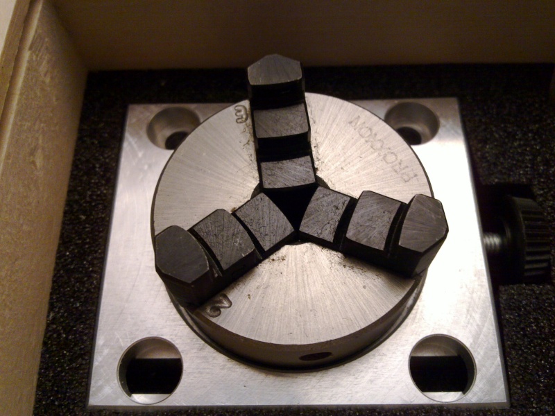

Il fato si accanisce, ho passato il resto del pomeriggio (di quel pomeriggio...) a litigare con un pluviale che minacciava la cantina, l'ho smontato e indirizzato dove poteva fare meno danni (nel giardino ormai inzuppato), cantina (vuota) salva, ma io ero inzuppato quasi come il giardino Laughing
dopo questo simpatico passatempo la voglia di fare fori precisi in un disco di alluminio era vicinissima allo zero, l'ajvar comunque è venuta uno spettacolo So in love
oggi comunque in un ritaglio di tempo ho fissato il pezzo e la testa divisoria, se riesco domani o domenica (salvo imprevisti)verifico la precisione dell'insieme ( più che altro devo verificare di avere centrato bene l'aggeggio rispetto all'asse di foratura), dopodichè forare e filettare sono la parte più semplice.
All'inizio pensavo di forare gli anelli due o tre alla volta, sul mandrino della testa ci sarebbe spazio a sufficienza, ma una prova volante mi ha fatto desistere dall'idea, le tolleranze del mandrino associate alle tolleranze degli anelli suggeriscono un rischio elevato di pasticci forando più di un anello alla volta, sicchè seguirò la noiosa strada di forare un pezzo alla volta, del resto sono solo 12 anelli, 6 con 3 fori e 6 con 6 fori, totale "solo" 54 fori, che volete che sia, per natale 2015 dovrei farcela Hoping Laughing

Visto che la considerazione sul forare diversi anelli mi sembrava eccessiva, ho avuto un attacco di santommasite ed ho provato, rischiando di mandare tutto a escort, l'anello di sotto si è mosso, ed ho due fori fuori asse, ho rimediato aumentando il diametro del foro passante di 5 decimi (4,0 anzichè 3,5) e dandomi un pò del coglione da solo, come utile esercizio zen Hehe
Ora, mentre attendo che mi arrivino le viti da 16 mm ne taglierò alcune per iniziare a montare il primo prototipo, giusto per vedere se funge.
