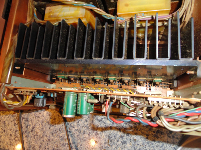

Ho pure smontato e pulito l'M90 Pioneer che piloterà il sub (ammappete quanta polvere!)
Una 30ina di kili di ampli dualmono con 200+200 su 8 Ohm e quasi il doppio su 2 ohm
La batteria di transistors finali di un canale
