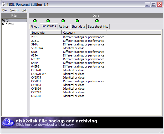

6N3? TDSL di duncan amps dice che la 5670 ha prestazioni e valori differenti della la 6N3. Boh!

Se è una 6z4 cinese ti dò un consiglio...... non spenderci tanto in soldi e tempo per i tweeking perchè quella valvola e un collo di bottiglia e tutte le modifiche che apporterai produrranno pochi effetti.
Ad ogni modo le 6n3 possono essere tranquillamente sostituite dalle 5670. Se le trovi prendi le GE JAN costano poco e sono ottime. Fino a pochi mesi fa ne avevo 3 ma poi le ho regalate
