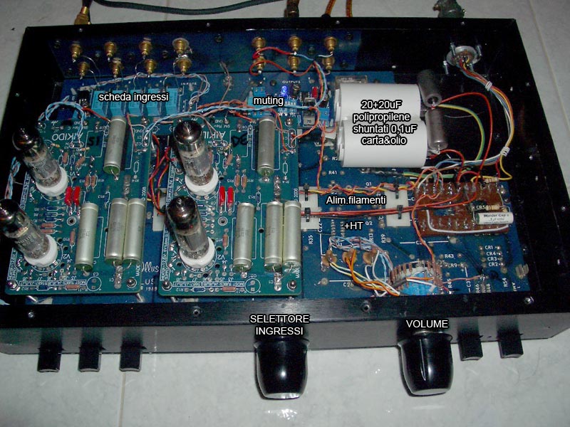

Ieri sera ho effettuato qualche verifica sul pre.
Ho trovato 2 errori:
- le prese RCA non sono isolate dal contenitore;
- l'ancoraggio della scheda del pre con viti e bulloni non è isolante, perciò la scheda risulta di "default" collegata a massa.
Ho preso gli RCA da audiophonics, ma non ho fatto un buon affare.. la filettatura è corta e se inserisco la rondella isolante non riesco ad avvitare la presa al pannello.

Messaggio  Ivan il Sab 7 Nov 2009 - 15:37
Si! E' il piedino cerchiato in verde che è collegato alla massa per cui deve essere ancorato con un vite in plastica.

Messaggio  sasachess il Dom 8 Nov 2009 - 14:10
Problema ronzio risolto..
Ho isolato quell'angolo dal case e sostituito il cavo di segnale che va dal potenziometro al pre con uno schermato. Lo schermo l'ho collegato a massa sia lato potenziometro che lato pcb.
Mi sto finalmente godendo un po' di musica.. suppongo debba rodare un po', ma i presupposti ci sono. Smile

ahhhh finalmente....è stato un parto travagliato e lungo! Hehe
risolti i problemi di massa e ripensata la disposizione dei componenti ecco finalmente il mio bambino
che dire è stata una esperienza interessante, molto istruttiva e divertente (e a volte frustrante, ma fa parte del gioco) nonchè molto appagante.
per chi si è costruito il pre consiglio vivamente queste valvole: raytheon 5670 http://cgi.ebay.it/ws/eBayISAPI.dll?ViewItem&item=200394117721
provate a contattare il venditore per vedere se ne ha ancora, personalmente sono soddisfattissimo, la differenza dalle pur ottime russe militari è tangibile, definizione, ariosità e bassi densissimi sono tutte prerogative di questa piccolina.. se ci riuscite accattatevela!!! Ok Ok Ok
ho ricevuto una grande lezione anche dal semplice pensare la disposizione dei componenti, se fai le cose senza rifletterci su rischi di dover smontare e rimontare tutto più volte!! (e quei 8-9 buchi inutilizzati sullo chassis ne sono la testimonianza!! Laughing )
ringrazio tutti

Messaggio  sasachess il Lun 9 Nov 2009 - 10:47
Ieri ho utilizzato il pre tutta la giornata per farlo rodare.
Ho solo lasciato la musica di sottofondo, non ho voluto bruciare le tappe con una seduta di ascolto critica. Anche se ho eliminato il ronzio, il pre non mi sembra ancora del tutto silenzioso.
Che ne dite se lo misuriamo con RMAA? Voglio capire se è normale così, oppure se devo metterci di nuovo le mani.

Messaggio  piero7 il Lun 9 Nov 2009 - 10:56
Controlla l'alimentazione dei filamenti, è spesso (come è successo a me) foriera di ronzii e rumori
Re: Pre a valvole *** FINITO!***
Messaggio  sasachess il Lun 9 Nov 2009 - 11:06
@piero7 ha scritto:Controlla l'alimentazione dei filamenti, è spesso (come è successo a me) foriera di ronzii e rumori
Scusa Piero, ma io sono alle prime armi. Che significa "Controlla l'alimentazione dei filamenti"? Cosa devo controllare di preciso? Grazie.

Messaggio  Ivan il Lun 9 Nov 2009 - 11:22
I fili della continua da 6,3v che vanno sotto la pcb
