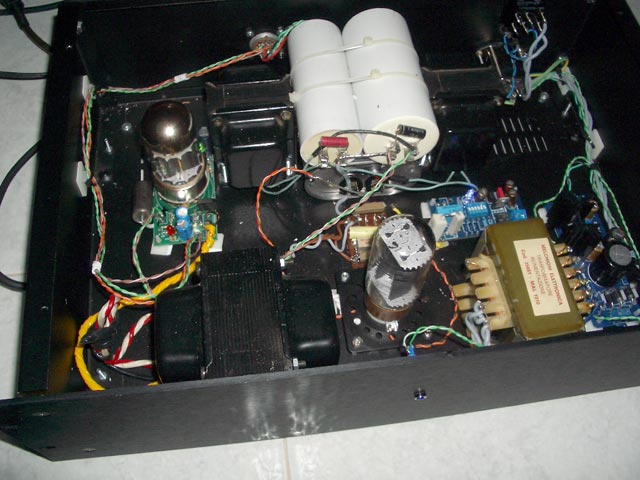

Messaggio  Tfan il Mar Nov 03, 2009 10:10 pm
mentre "di là" c'erano morti e feriti Punishment Lol eyes shut ho portato un pò avanti anche il pre
manca da forare il frontale nero da 1cm e le manopole tornite.. se va bene sabato faccio tutto..
intanto ho preso dimestichezza con l'assemblaggio nel case...

Messaggio  piero7 il Mar Nov 03, 2009 10:11 pm
bello il led!
