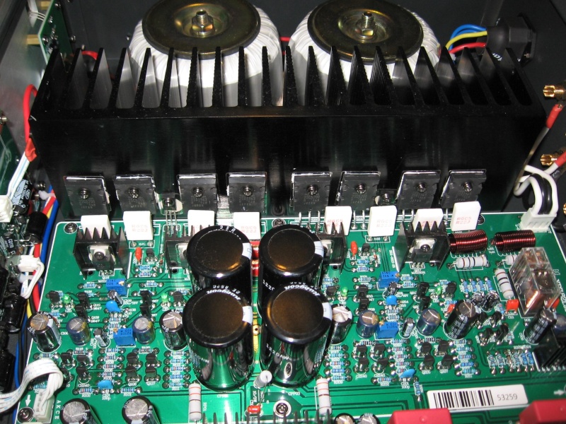

Ecco due esempi di DUAL MONO.
Il primo è un Rotel RA1520 (dual mono) con un toroidale. Il secondo uno Xindak 6900 (dual mono) con doppio toroidale.
IHMO ha ragione Ciro. Avendoli avuti entrambi non erano così eccezionali per la peculiarità del dual mono, dove, in amplificatori entry-level come questi, la differenza non è apprezzabile.
Ricordo in particolare di aver avuto nello stesso periodo il Rotel 06 SE e il Rotel RA1520 (Dual Mono). Per le mie orecchie suonava decisamente meglio il Rotel 06 SE.

Dalle foto si può notare la circuitazione "dual mono". Ad esempio nella prima foto (Rotel), si vedono chiaramente due schede (una per canale). Negli ampli classici, come ad esempio il Rotel 06SE, c'è una sola scheda che gestisce entrambi i canali.
Idem per lo XindaK dove il circuito è praticamente uno spaccato a specchio.

Messaggio Da Marco Ravich Lun 12 Ago 2013 - 19:11
SaNdMaN ha scritto:Stereo vs dual mono - Pagina 2 Rotel_10
Stereo vs dual mono - Pagina 2 Xa690010
Ma che è 'ssa zzozzeria ! Laughing
I "TRUE" dual mono devono essere separati fisicamente !

SaNdMaN ha scritto:Dalle foto si può notare la circuitazione "dual mono". Ad esempio nella prima foto (Rotel), si vedono chiaramente due schede (una per canale). Negli ampli classici, come ad esempio il Rotel 06SE, c'è una sola scheda che gestisce entrambi i canali.
Ok infatti la foto mi ha fatto realizzare immediatamente il concetto!!
Tks

anche il "cassone" hk900 sembrerebbe seguire la filosofia dual-mono

Nessuno! Dico Nessuno!
Degli amplificatori di cui avete messo le foto
è dual mono!
Nemmeno quello a valvole!
Nemmeno il Denon!
Seppur di poco nemmeno lo Xindak!
Ora che avrete preso il caffè pensateci un po'.
