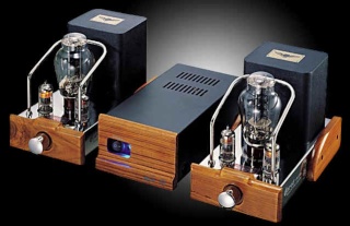

Messaggio  SaNdMaN il Mar 13 Ago 2013 - 14:28
@valterneri ha scritto:
Nessuno! Dico Nessuno!
Degli amplificatori di cui avete messo le foto
è dual mono!
Nemmeno quello a valvole!
Nemmeno il Denon!
Seppur di poco nemmeno lo Xindak!
Ora che avrete preso il caffè pensateci un po'.
Se ci spieghi le tue motivazioni Walter Rolling Eyes
Sia il Rotel che lo Xindak sono "dual mono". Se poi intendi un concetto diverso mi piacerebbe lo condividessi Ok

un bel vero dual mono!
Messaggio  gaeo il Mar 13 Ago 2013 - 14:50
questo è un vero dual mono checchè se ne dica
Wink
oviamente nello stadio finale lo stadio pre non è e non può essere dual mono....

Messaggio  valterneri il Mar 13 Ago 2013 - 21:29
Non riesco ad inserire più foto perché oggi
la mia chiavetta TIM va e viene,
uno alla volta quindi .... naturalmente ....
iniziando da Zi Bruno!
è un dual mono perfetto!
Quello in mezzo non è il pre, è il detonatore
Data d'iscrizione : 09.10.12
Numero di messaggi : 3972
Provincia (Città) : -
Impianto : -
Re: Stereo vs dual mono
Messaggio  valterneri il Mar 13 Ago 2013 - 21:39
Dared:
questo è il meno dual mono di tutti!
Malgrado che i due canali siano fisicamente separati
hanno l'alimentatore in comune, come un qualunque amplificatore integrato!!
