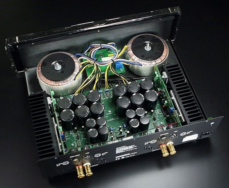

Messaggio  valterneri il Mar 13 Ago 2013 - 21:51
Denon PMA 1500:  (bellissima realizzazione!)
è semplice da capire che non è un dual mono: ha solo due condensatori.
Se funzionasse a singola alimentazione e dual mono dovrebbe avere
altri due condensatori d'uscita, se funzionasse ad alimentazione simmetrica
in dual mono di condensatori ne deve avere obbligatoriamente 4.
Ma il progetto è molto bello!
I due trasformatori, che traggono in inganno, servono solo per una rettifica
a fase separata.
In altre parole ogni trasformatore va su di un ponte e su un solo condensatore
per creare un solo ramo dell'alimentazione che serve entrambi i finali.
E' una soluzione bella, ma nulla a che fare col dual mono.

Re: Stereo vs dual mono
Messaggio  valterneri il Mar 13 Ago 2013 - 22:03
Rotel:
I due circuiti sono separati in verticale per motivi di praticità
costruttiva, ma nulla a che vedere col dual mono.
La posizione in verticale viene adottata per 4 motivi:
1) per guadagnare spazio (non è questo il caso)
2) per poter costruire più modelli di amplificatori,
ad esempio più o meno potenti o accessoriati, senza cambiare il "circuito madre"
che rimane il solito (in pratica lo fanno per risparmiare)
3) perché il circuito in verticale arriva in fabbrica preassemblato
da qualche industria esterna.
4) per permettere eventuali "upgrade" futuri,
soluzione adottata da NAD (mi pare) per il circuito phono.
Data d'iscrizione : 09.10.12
Numero di messaggi : 3970
Provincia (Città) : -
Impianto : -
Messaggio  valterneri il Mar 13 Ago 2013 - 22:13
Xindak
Questo è un vero dual mono, ma non del tutto.
Ha tutto dual, trasformatori ponti e condensatori,
ma guardiamo la zona pre:
se avete l'occhio allenato noterete che dopo gli ingressi XLR non ha circuiti
con alimentazioni separate, la zona pre è in semplice stereo.
Dubito, ma non so, che l'alimentazione anodica delle inutili due valvoline
sia doppia e proveniente da due trasformatori.
E' vero che per dual mono si intende di solito che lo siano gli amplificatori finali,
ma se lo si spaccia per dual mono, deve esserlo tutto ciò che contiene la scatola!
E poi di pre dual mono ce ne sono e sono anche molto buoni!
Messaggio  ideafolle il Mar 13 Ago 2013 - 22:21
@valterneri ha scritto:Non riesco ad inserire più foto perché oggi
la mia chiavetta TIM va e viene,
uno alla volta quindi .... naturalmente ....
iniziando da Zi Bruno!
è un dual mono perfetto!
Quello in mezzo non è il pre, è il detonatore
antipatico Crying or Very sad quello e' il pre di maurizio... non il detonatore Hehe Hehe quello vera fuori se nun te movi a di che e' sto dual mono ,o come lo intendi tu.Laughing Laughing Laughing Laughing Laughing te lo mando in mp. innescato e pornto a l'uso.Hehe Hehe Hehe Hehe
ma non e' detto che in futuro pure lui diventera un dual pure lui.Hehe Hehe Laughing Laughing
ps walter sta per fini la puntata de..... bo' va be' pero concludi che volemo sape.Laughing Laughing Laughing
Ultima modifica di ideafolle il Mar 13 Ago 2013 - 22:26, modificato 1 volta
Messaggio  valterneri il Mar 13 Ago 2013 - 22:24
Gaeo invece non si sbaglia mai!
Perché invece di mettersi a pensare
si fida della sua voce interna come il pilota di Guerre Stellari
e, come Mick Jagger, si butta sulla folla in piena!
Messaggio  valterneri il Mar 13 Ago 2013 - 22:39
@ideafolle ha scritto:ma non e' detto che in futuro pure lui diventera un dual pure lui.Hehe Hehe Laughing Laughing
Zi ...!
Ma da quel che vedo nella tua "bellissima e nitidissima" foto
il tuo è un vero dual mono!
Ho finito!
La spiegazione di "come è per me un dual mono vero" la imposto più tardi,
per scrivervi ho saltato la cena e ormai devo rientrare in studio.
Impianto : -
Messaggio  ideafolle il Mar 13 Ago 2013 - 22:47
Zi ...!
Ho finito!
capoooo! i finali si ma il pre no ali in comune ai canali .
ps. che ceni a fa ...tanto domani dovrai ricenare unaltra volta quindi....
x aspettare mai fatto perde la fine della puntata un posto al sole ..Mad  per dispetto niente piu' panino solo bira.Hehe Hehe Laughing Laughing Laughing Laughing
spiritoso quella foto lo fatta al volo con la web.Laughing Laughing Laughing Laughing
ideafolle
Data d'iscrizione : 20.02.12
Numero di messaggi : 5429
Località : vicini.... vIcini
Messaggio  valterneri il Mer 14 Ago 2013 - 2:05
L'Electrocompaniet AW120 DMB der fijo de la lupa!
ESEMPLARE!!!!
Non è bella tanto la tecnica dual mono impeccabile,
né la ridondanza di condensatori,
ma l'uso di separare, a partire dal trasformatore, l'alimentazione ai finali
da quella degli stadi precedenti! E' così che si fa!
Proprio bello!.... Cioè .... brutto abbastanza ma... buono buono!!
Messaggio  R!ck il Mer 14 Ago 2013 - 2:06
@valterneri ha scritto:Denon PMA 1500:  (bellissima realizzazione!)
a fase separata.
Chapeau! Surprised
Messaggio  valterneri il Mer 14 Ago 2013 - 2:23
[quote="R!ck"]
in effetti denon parla  solo di LC (Leakage Cancelling) mounted twin transformers
Potrebbero anche aver adottato la raffinatezza di aver collegato i primari,
ma anche i secondari, tra loro in modo da autoannullare i campi dispersi.
Mettendo gli avvolgimenti in opposizione per creare campi opposti
questo è possibile
e si potrebbe riuscire a diminuire l'humm di un bel dB! (non di più).
Messaggio  beppe61 il Mer 14 Ago 2013 - 8:07
@R!ck ha scritto:Potrebbero anche aver adottato la raffinatezza di aver collegato i primari,
questo è possibile
Confermo che la soluzione e' questa (non so' nulla di tecnica, l'ho letto sulla prova del pma 2000 fatta da una rivista)
Messaggio  valterneri il Mer 14 Ago 2013 - 9:44
ma anche i secondari, tra loro in modo da autoannullare i campi dispersi ...
@beppe61 ha scritto:Confermo che la soluzione e' questa ...
Purtroppo molte soluzioni raffinate o insolite spesso vengono applicate solo
per avere un argomento di cui vantarsi in pubblicità.
A volte la verità è un'altra:
due trasformatori più piccoli, già acquistati a decine di migliaia,
o già in produzione per amplificatori più piccoli e più venduti,
costano meno della messa in produzione di un modello più grosso
specifico per un grosso amplificatore dalla vendita scarsa.
L'impiego "fantasioso" arriva poi dopo per giustificare il fatto.
Ma questo Denon è costruito bene e non sembra destar questi sospetti.
Vi sono ancora debitore della spiegazione di com'è un dual mono degno,
ma questa notte avevo troppo sonno arretrato e il mio cervello
era un inutile grosso mollusco.

Messaggio  blues 66 il Mer 14 Ago 2013 - 10:44
Diamo a Sandman ciò che è di Sandman Laughing
ROTEL RA 1212
