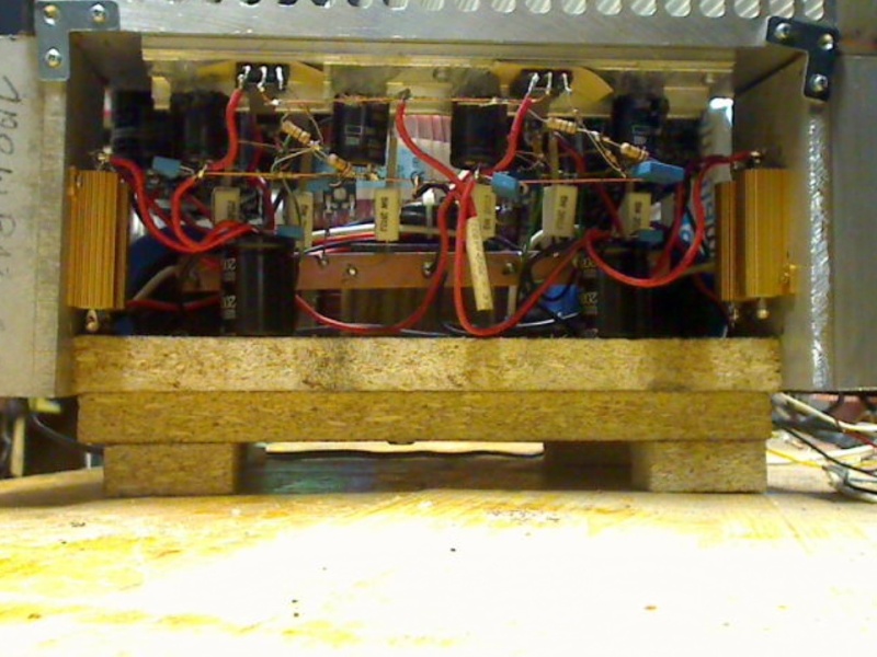

ideafolle ha scritto:ampli in classe a con igbt - Pagina 5 Pictur65
ampli in classe a con igbt - Pagina 5 Pictur68
finalmente finito Laughing Laughing Laughing mo sta ha sona il nabuco di g. verdi So in love
che dire ..... me gusta So in love So in love me gusta So in love So in love Clap Clap Clap Clap Clap Clap
come sempre Zio Bruno è una mereviglia anche il colore ..... diciamolo a casa mia starebbe na favola Hehe Hehe

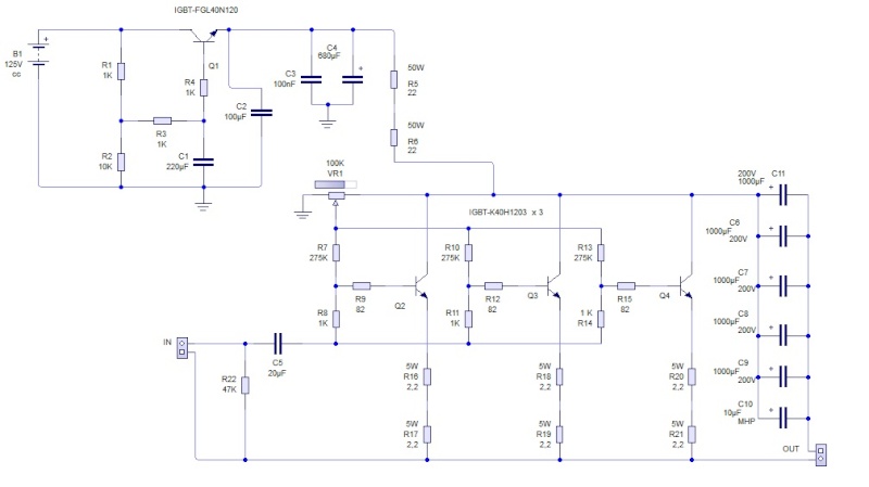

Messaggio Da Tommaso Cantalice Dom 20 Gen 2013 - 16:47
Grazie zio Bruno perfetto ed esauriente come sempre .
Lo schema eccolo spero di non aver sbagliato qualcosa:
ampli in classe a con igbt - Pagina 5 Schema10
Tommaso

Messaggio Da ideafolle Dom 20 Gen 2013 - 17:25
Tommaso Cantalice ha scritto:Grazie zio Bruno perfetto ed esauriente come sempre .
Tommaso
tmma' allora , la rest. di ing. e massa e' da 47k , le rest. di emettitore sono da 2,2 hom, il cap di ing. e' da 20mF il cap di usc.mkp e' da 10mF le rest di gate sono da 275k questo e' uno sbaglio mio Laughing

Messaggio Da ideafolle Dom 20 Gen 2013 - 17:30
ciao france' beato te che credi alle favole Laughing Laughing Laughing Laughing Laughing Laughing ma! secondo me stona con l'aredamento Hehe Hehe percio sta meio qui, cosi me lo sento Laughing Laughing Laughing Laughing Laughing

Messaggio Da Tommaso Cantalice Dom 20 Gen 2013 - 17:44
.....ecco fatto le modifiche del B.M.1
ampli in classe a con igbt - Pagina 5 Schema11
Tommaso

Messaggio Da ideafolle Dom 20 Gen 2013 - 17:56
Tommaso Cantalice ha scritto:.....ecco fatto le modifiche del B.M.1
Tommaso
tomma' ti chedo scusa ma mi sono espresso mele le res. di gate andavano bene quelle da 82 hom le 275k erano al posto delle 250k Embarassed

Messaggio Da Tommaso Cantalice Dom 20 Gen 2013 - 18:31
...non ci sono problemi ecco fatto:
ampli in classe a con igbt - Pagina 5 Schema12

Messaggio Da ideafolle Dom 20 Gen 2013 - 18:36
Tommaso Cantalice ha scritto:...non ci sono problemi ecco fatto:
Tommaso
Ok Ok Ok Ok Ok Ok Ok Ok

Messaggio Da emmeci Dom 20 Gen 2013 - 19:03
Tommaso
Ok Ottimo... ci siamo sentiti proprio ieri con Zì Bruno per definire gli schemi, e considera che per me era la prima volta che utilizzavo questi programmi, gli ultim schemi che avevo disegnato c'era ancora la carta lucida ed il rapidograph! Hehe
Avevamo concordato per fare separati l'alimentazione e ampli per renderli un po' più chiari, ma comunque il tuo mi sembra più facile da leggere.
Questo è quello che manca relativo solo alla parte "finale", per fare i simboli relativi agli IGBT sono dovuto ricorrere ad un "tocco" di photoshop! Cool
Ciao Mauro

ideafolle ha scritto:e va be' Please altro giro altra corsa, altro giro altra modifica. modificato traff sorplus da 500w
uscita 110vc.a. c.c. 158 sugli igbt 125 circa ass. 2,90A. Crazy morale portato a 30w circa Laughing Laughing Laughing Laughing Laughing Laughing Laughing Laughing e se sente So in love Laughing Laughing Laughing

Messaggio Da ideafolle Mar 22 Gen 2013 - 18:12
ampli in classe a con igbt - Pagina 5 Pictur69
ampli in classe a con igbt - Pagina 5 Pictur70
ampli in classe a con igbt - Pagina 5 Pictur71
ciao a tutti. il protipo del 20 w x 2 a igbti ( scalda come una locomotiva ha carbone) Ironic
che ne penzate ? mo me devo inventa il contenitore . Laughing Laughing Laughing Laughing si acettano consigli Hehe Hehe

Contenitore bello spesso in alluminio, ti aiuta a dissipare tutto il calore prodotto Wink

donluca ha scritto:Contenitore bello spesso in alluminio, ti aiuta a dissipare tutto il calore prodotto Wink
Cavolo !!! che ideona Shocked
Caro ideafolle per il contenitore ormai al 99 % sei a posto . Laughing Laughing Laughing

Shocked A questo punto l'unica è radiatore a liquido e tanto... paraflù! Laughing In alternativa il contenitore potrebbe essere questo:
ampli in classe a con igbt - Pagina 5 Frigor10
Hehe Hehe Hehe
