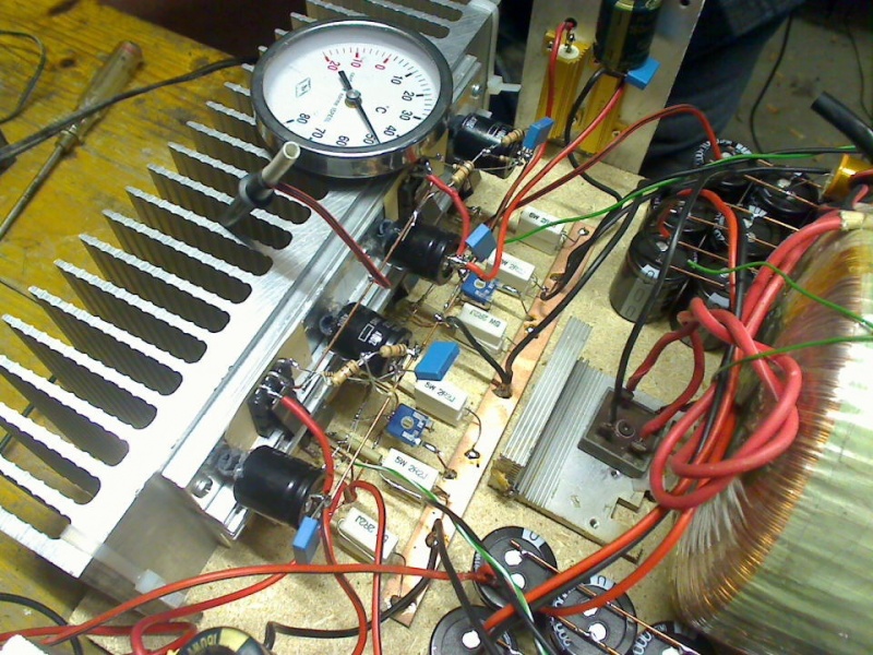

mauri' il B.M.1 comincia a prendere forma in mezzo alle alette ci va il traff. di alimentazione ,e presto lo sentiremo sona.

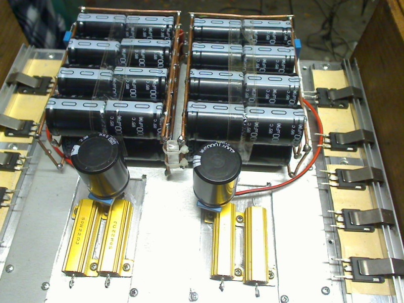

B.M.1 procede banco cap di alimentazione 32 da 1000mf
montagio dei igbt e b.v. pre sto altri agiornamenti.

zio cosa hai passato tra i caps barre di rame???
valvolas- Membro classe oro
Numero di messaggi : 5253
Provincia : Mi
Re: ampli in classe a con igbt
Che meraviglia zi brù... sei n'artista!!!

donluca ha scritto:Che meraviglia zi brù... sei n'artista!!!
Confermo e mi inchino a tanta "elettronica" bellezza!
