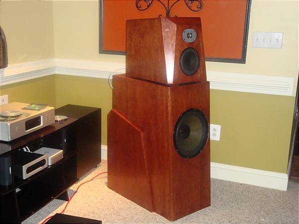

L'Idea non è mia ma, di una grande persona del forum e ovviamente, pur de levavve i soldi mi ci sono affezionato al suo progetto Laughing
Anche i ragazzi e amici del Gazebo Audiofilo stavano portando avanti un discorso del Genere e non vedo perchè noi non si dovrebbe riuscire a farlo anche noi magari insieme ai cari amici ?
La scelta del diffusore è no compromise quindi, non un tre vie con woofer da 17 che al massimo fà i 70 hz di f-3dB, no pilotaggio con classe T
Quanto vorreste pagare un diffusore come questo che vi linko ?
Senza di cazzate ve prego che, con 400 € non se pò fa e ovviamente, rispettando il know how e il lavoro delle persone
http://www.humblehomemadehifi.com/Andromeda%20Mk-II.html

Anche lo stile Vandersteen non è male

No Andrea Tranquillo Wink
Che ci fai il Brodo con le ZU ? Laughing Devi trovare un woofer Grande che sale per poterlo incrociare con il Tw e non lo fai con un 25 o un 32 che, ti assicurano il basso Andrea
Quindi 3 vie e dentro un mobile del genere ZU è un pò difficile ricavare 80 e passa litri per il woofer avresti un baffle larghissimo e inadeguato per un 6,5 e un Tw a compendio
Smile
Andare su quella tipologia di progetto (andromeda) ha un suo perchè Andrea, il BASSO Laughing

Ma dici le vandersteen o le Andromeda ? nessuna delle due ma, della 5a ne parlano mooooolto bene Flavio
Ho sentito le 3a con Fannaru e ci è bastato per capire che erano ottime quindi mi sono interessato come tony gee al concetto di questi diffusori (Avalon - Vandersteen - Giussani)
Quello che volevo creare è un progetto che, l'utente può dilazionare nel prezzo di acquisto, oggi prendo gli AP , domani prendo il Cabinet (versione Puzzle anche) e poi il crossover e me lo monto con comodo
Non tanto imponente quella che stò disegnando per questo progetto Flavio, l'idea era una Wilson e Puppy ma, le hanno già replicate, siamo sui 70 litri se non ricordo male
Per il woofer da sospensione Pneumotoracica sono indeciso tra alcune soluzioni ma, il bingo è quello che ho messo anche sul Gazebo Audiofilo
Woofer Beyma 12 B 100/R sospensione Pneumatica 200 € cadauno (Aloia - Giussani Docet ) 4" di Bobina BxL Mostruoso da pezza in faccia Laughing

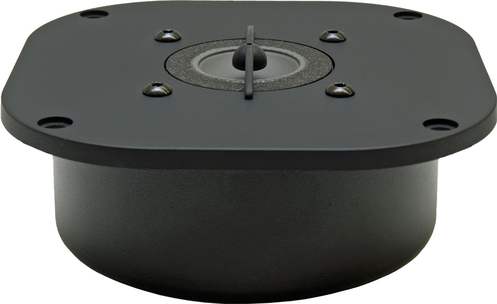

Tweeter Ciare PT383 51 € + Iva (Chario Docet)
Sondaggio Progetto ECO per T-Forum  Ciare_pt383
