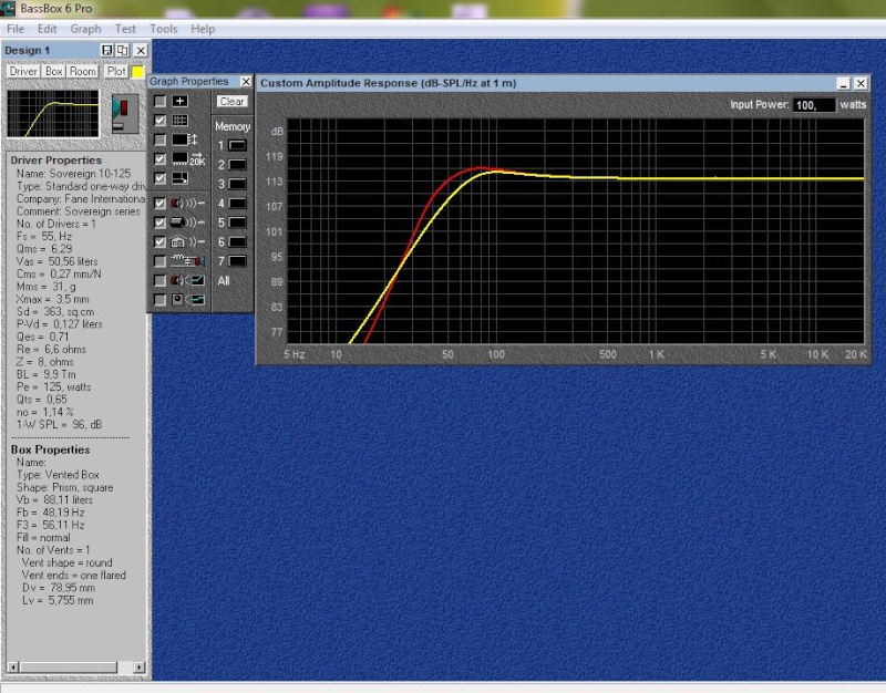

Versione ECO
Messaggio  wasky il Mar 1 Mar 2011 - 14:05
98 € di AP per canale Laughing su indicazione del caro amico Billy per chi, non ha soldi da spendere
Woofer Fane sovereign 95dB
http://www.toutlehautparleur.com/fane-pro/fane-sovereign-10125-p-2369.html
Midrange Fane 94dB
http://www.toutlehautparleur.com/fane-pro/fane-sovereign-6100-p-2367.html
Tweeter Beyma 105dB
http://www.toutlehautparleur.com/tweeters/beyma-cp16-p-1530.html

Vedo se lo riesco a simulare il woofer ma con una 20ina di grammi di massa scende meglio Sasa

Ecco il Fane Sovereign in accordo Reflex 90 litri

Messaggio  sasachess il Mar 1 Mar 2011 - 15:39
@wasky ha scritto:Ecco il Fane Sovereign in accordo Reflex 90 litri
90 litri per far suonare un 25cm! Suicide
