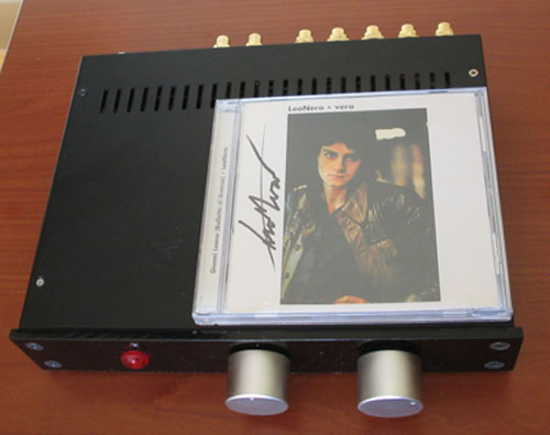

In questo fine settimana ho potuto provare il pre a Fet, progetto gentilmente messo a disposizione ai lettori del T-forum da MaurArte.
La concomitanza di impegni personali non mi ha permesso di applicare il solito iter che in genere uso quando mi diverto con il test di una nuova elettronica, per farla breve ho fatto pochi preliminari e lo stacca e attacca su alcuni brani specifici è stato troppo sbrigativo.
Vorrei subito mettere in evidenza quelle che sono le caratteristiche che a mio avviso rendono questo progetto appetibile:
- Il costo basso, più o meno per realizzare decentemente questo preamplificatore si spende circa 100euro.
- Una relativa facilità di assemblaggio (almeno così mi sembra e non sono una cima!) e una maggiore sicurezza in quanto le tensioni in gioco non in tutti i punti sono a livelli critici;
- L’ingombro, Maurizio ha impiegato un contenitore 18x23x4,5! E’ un’elettronica veramente piccola e leggera, decisamente in linea con i nostri t-amplificatori preferiti.
Facendo un discorso a parte sulle caratteristiche timbriche (che sono risultate al mio ascolto e nel mio ambiente quindi nulla di assoluto) anche questo preamplificatore fa fare un salto di qualità indiscutibile al Trends Audio originale.
Per la cifra in questione e la contenute difficoltà di realizzazione non so’ cosa si possa desiderare di più.

La sensazione generale è che si tratta di un pre: veloce, definito e rigoroso.
La timbrica mi è sembrata corretta e soprattutto neutra non aggiunge ulteriori colorazioni al suono del Trends.
Predilige i suoni delle chitarre e le voci risultano chiare e in primo piano, accade così in tutti gli assoli che mi si sono presentati.
L’ascolto di questo pre mi ha fatto ritornare in mente quando ho ascoltato il Trends con le modifiche di MaurArte e me ne ha fatto ritornare la voglia!! Credo che questa accoppiata renda il palcoscenico virtuale di una credibilità mostruosa (per i prezzi in gioco).
I miglioramenti del TA, con il pre a Fet sono palesi: maggiore dinamica, maggiori bassi sensazione di maggiore potenza a disposizione, segnale musicale più chiaro e distinto.
Non poteva mancare un fugace confronto con il Pre a valvole sempre presentato su questo forum da MaurArte ma in questo caso realizzato e assemblato da me medesimo.
Per questo confronto ho usato un brano guitar oriented : HD Tracks Gibson Hot Tones In High Definition – Pickng the Music
Il brano “No Limits” di Nick Colionne http://www.hdtracks.com/index.php?file=catalogdetail&valbum_code=099923448228
La sostanziale differenza tra i due preamplificatori è nella timbrica, nel basso e nella relativa presenza durante la riproduzione musicale.
Il basso del pre a valvole è un basso più grosso quasi sgranato, più presente complice il maggiore guadagno sembra che si perda e che porti il TA in confusione.
Con il Pre a fet il discorso cambia il basso è di una rapidità e precisione da pugile. Tutto il suono è più veloce e brillante. Di contro la scena musicale è decisamente ridotta e contenuta rispetto alle valvole. Ho notato anche una differenza timbrica sulla chitarra solista, il pre a fet colora meno il suono ma nasconde leggermente il dialogo musicale che intercorre in alcuni passaggi tra chitarra e organo che risultano più ampi e più chiari con il valvolare.
Il minor guadagno del pre a Fet consente un maggior gioco con il potenziometro e prima di raggiungere suoni distorti c’è molta più corsa rispetto al pre valvolare.
Conclusioni personalissime e relative alle mie precipue condizioni d’ascolto e di gusto:
Dal momento che io sono costretto ad un ascolto discretamente ravvicinato rispetto alle potenzialità dei diffusori, considerando anche le mie abitudini, non amo molto spallare i muri o ribaltarmi da solo sulle poltrone come il simpaticissimo Lorenzo e in finale tenendo conto dei miei gusti (quel poco che resta del mio spirito è sempre rock).
In linea generale pur apprezzando il suono del pre valvolare preferisco quello del pre a fet. Il quale nelle mie condizioni mette in evidenza caratteristiche del suono che riesco a godermi di più:
Quali la velocità del basso e una maggiore definizione su tutta la gamma.
Detto questo, oltre a restare in attesa di vostri riscontri, oltre a ringraziare ancora una volta MaurArte e ti ripeto quello che ti ho scritto in privato: ma come fai? Chiudo dicendo che a mio avviso questo progetto rappresenta il T-preamp DIY per eccellenza.

Grazie della bella recensione... chiara e illuminante.
Sicuramente un prodotto che tanti faranno e dei quali saranno soddisfatti.
Come lo chiamiamo questo Pre?
Pre-Fet-To?
Oppure seguendo la strada del gainclone di Maurarte lo potemmo chiamare "Moments"....
così in abbinata avremmo il "Magic Moments"

Gianni Leone sopra il pre ci sta proprio bene! Very Happy
bellissimo quel contenitore Razz lo voglio anche io Razz Razz Razz dove l'hai recuperato ??

@Wolfgang ha scritto:Gianni Leone sopra il pre ci sta proprio bene! Very Happy
E allora ti dedico questa chicca:
L'ultima volta che Gianni Leone, Lino Ajello (Balletto di Bronzo) e Lino Vairetti (Osanna) si sono ritrovati insieme nella stessa stanza correva l'anno 1971 in quel di Ancona precisamente il 14 novembre; L'occasione non fu felice, nonostante fossero amici da anni, nonostante avessero suonato insieme mille volte, litigarono e le strade artistiche degli ex-Città Frontale si separarono definitivamente.
ROMA, 6 giugno 2009: Le leggende viventi del rock italiano made in napoli di nuovo insieme, di nuovo sul palco:
Vairetti, Ajello, Leone - Stazione Birra (Roma) Rock legends for L'Aquila

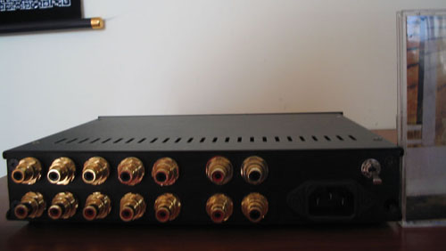

Il pre in questione è molto silenzioso, ho messo al massimo il potenziometro e spostato il selettore varie volte e il soffio udibile è meno del minimo sindacale.

Complimenti a Ivan per la recensione, chiara ed esauriente nonostante il poco tempo a disposizione, e un applauso virtuale a quel geniaccio di MaurArte Clap Clap Clap Clap Clap
E' in momenti come questo che mi dolgo di non saper tenere in mano un saldatore!

P.S. Bella l'estetica, ma lo vedrei bene anche con una livrea silver, in pieno stile TA 10.1! Dribbling

@geppe74 ha scritto:
In effetti, ma sono misure esterne del corpo o compreso il frontale?

@Fabio ha scritto:In effetti, ma sono misure esterne del corpo o compreso il frontale?
Mi devi scusare ma non ho più a disposizione il pre e non ricordo se il frontale era incluso o meno nella mia misurazione ma la differenza è minima.
