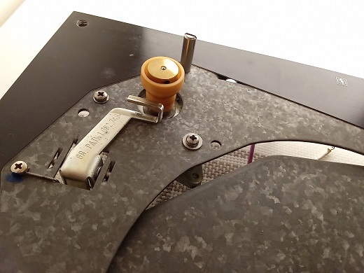

svita e togli quella placchetta, è la forcella che blocca il rotore
thorens td160 mk2 gira al contrario help - Pagina 2 133
Attenzione! Se guardi bene le filettature delle viti Thorens (quelle che vanno al telaio)
ti accorgerai che somigliano di più a una lima che a una filettatura,
sono viti autofilettanti, vanno strette con molta moderazione, altrimenti sgranano la filettatura del foro

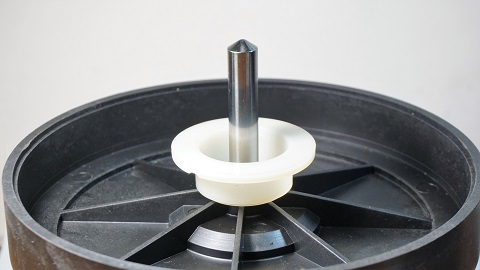

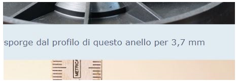

l'anello di protezione è posizionato così
thorens td160 mk2 gira al contrario help - Pagina 2 231

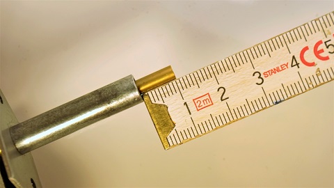

il perno centrale sporge dal profilo di questo anello per 3,7 mm
thorens td160 mk2 gira al contrario help - Pagina 2 321
però occorre anche misurare il diametro del perno,
potrebbe essere di 10mm o di 7,15mm
questo della mia foto è di 10, e dovrebbe essere uguale al tuo, ma non è detto,
se è quello di 7 devo rimisurarti la sporgenza
thorens td160 mk2 gira al contrario help - Pagina 2 914
dentro al foro centrale non deve esserci nulla di mobile, né sfere, né piastrine
confermo 3,7cm
diametro perno 7,15mm

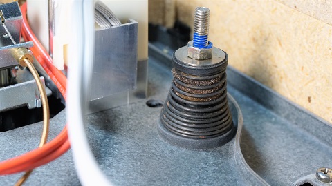

morgana90 ha scritto:perno 7,15mm ... viti rondelle etc 5 ... molla 3/4
tutto Ok!
approfittane per togliere la ruggine dalle molle (paglietta metallica)
serra i 3 dadi interni che stringono i distanziatori e le viti

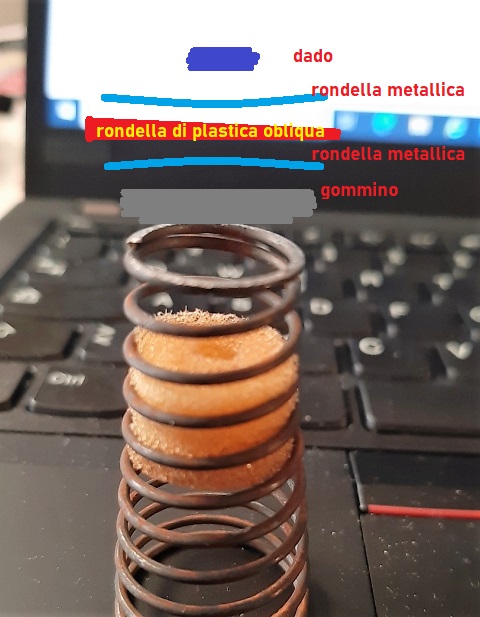

e rimonta tutte le molle in quest'ordine:
thorens td160 mk2 gira al contrario help - Pagina 2 Rondel10
cioè:
il gommino colla parte stretta sulla molla
la rondella metallica colla curvatura verso l'alto
la rondella di plastica a cuneo colla parte obliqua verso l'alto
la rondella metallica colla parte curva verso il basso
il dado ... che potresti anche sostituire con un nuovo dado in acciaio autobloccante
per non aver più bisogno della vernice bloccante
le spugnette saranno forse vecchie e fragili, ma sono indispensabili
rimonta poi pure il rotore lubrificandolo e bloccandolo col fermaglio a uncino
4 gocce d'olio sul fondo del foro
3 gocce d'olio spalmate sui lati del foro
3 gocce d'olio sulla punta del perno
2 gocce d'olio spalmate sul perno
olio 15/40 per automobile
(le 12 gocce le trovi anche dentro alle lattine buttate via dai distributori di benzina)

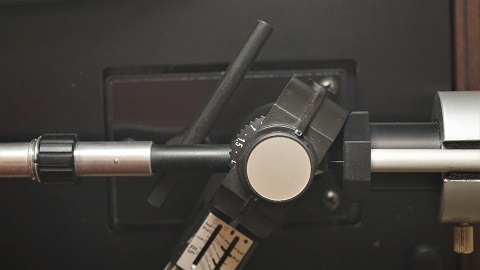

sono riuscito ad ottenere il braccetto orizzontale quando la puntina è sul disco ma come si vede dalle foto che allego il braccetto è al limite infatti se lo si guarda da sotto come si vede nella prima foto lavora fuori dalla guida, però guardandolo da sopra non ci si fa caso.
thorens td160 mk2 gira al contrario help - Pagina 2 20210328
thorens td160 mk2 gira al contrario help - Pagina 2 20210329
thorens td160 mk2 gira al contrario help - Pagina 2 20210330

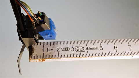

Bene! Tra un po' arriveranno le foto sia del motorino sia delle regolazioni braccio/alzabraccio
ti confermo che anche col perno di 7,15mm lo sbalzo deve essere di 3,7cm
a memoria non lo ricordavo, l'ho misurato ora
PS: nel post sopra per sbaglio ho scritto 3,7mm anziché 3,7cm
comunque la foto era chiara
thorens td160 mk2 gira al contrario help - Pagina 2 3711

altrimenti slitta e deforma il taglio,
per lubrificare il motore occorre svitarle tutte e liberare il motore
per lubrificare la bronzina sotto è facile,
basta adagiare una goccia d'olio nel forellino centrale dove gira l'albero,
poi occorre far girare il motore per 5 minuti per permettere all'olio di penetrare,
dopo si toglie l'olio in eccesso con un po' di carta
thorens td160 mk2 gira al contrario help - Pagina 2 1313
è più difficile lubrificare la bronzina superiore, è stretta tra corpo e puleggia,
io, per adagiarci una goccia d'olio, uso una siringa, oppure uno stecchino da denti
con una goccia d'olio sulla punta,
anche qui il motore va fatto girare per 5 minuti e poi, con un po' di carta,
lo si libera dall'olio in eccesso
thorens td160 mk2 gira al contrario help - Pagina 2 1413
il problema però è anche un altro:
sul collo, sull'albero motore, si depositano col tempo una grande quantità di pelucchi
(ho fotografato apposta un motore non ancora né pulito né lubrificato)
prima di lubrificare questi pelucchi vanno assolutamente tolti,
occorre pulire a specchio tutta la zona, si usano stoffa pennelli puliscipuntine e pinzette sottili per ciglia,
non si usa però nessun prodotto chimico, né alcool né altro.
thorens td160 mk2 gira al contrario help - Pagina 2 1512

poi il motore lo si riavvita così:
si inserisce la molla nella sua gamba giusta e lo si riavvita blandemente alle tre viti
rispettando l'orientamento e la disposizione,
poi si avvitano di più le due viti fisse (quella di sinistra e la torretta)
ma senza stringere,
ora si avvita o si svita quella che fa capo alla molla finché il motore non sta in verticale perfetta,
trovata la verticalità (a vista) si stringono le due viti fisse e si ricontrolla la verticalità
soprattutto su quella che stringe la molla, che ovviamente rimarrà blanda,
occorrerebbe una goccia di vernice bloccante (anche lo smalto per unghie va bene)

questo è il dispositivo sali-scendi
thorens td160 mk2 gira al contrario help - Pagina 2 1s11
quando l'alberino è tutto retratto sporge di 10,4 mm
thorens td160 mk2 gira al contrario help - Pagina 2 3s11
quando è tutto estratto sporge di 14,4 (la corsa è quindi solo di 4 mm)
thorens td160 mk2 gira al contrario help - Pagina 2 2s11
quando è tutto estratto sporge dal piano di riferimento di 34 mm o poco meno
thorens td160 mk2 gira al contrario help - Pagina 2 4s12

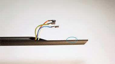

importante è ovviamente la distanza braccio-puntina,
con questa Ortofon è di 24 mm
thorens td160 mk2 gira al contrario help - Pagina 2 5s10
con questa Audio-Technica è di 21 mm
thorens td160 mk2 gira al contrario help - Pagina 2 6s10
le due misure partono dal lato piatto del braccetto
thorens td160 mk2 gira al contrario help - Pagina 2 7s10
verifica bene queste misure, poi ti farò vedere l'esempio di due bracci regolati

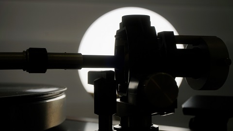

thorens td160 mk2 gira al contrario help - Pagina 2 Empty Re: thorens td160 mk2 gira al contrario help
Messaggio Da valterneri Mer 24 Mar 2021 - 23:52
il problema non erano le foto, ma che dovevo mettere a un mio TD147 una conchiglia tipo II,
ed eccolo qui:
thorens td160 mk2 gira al contrario help - Pagina 2 12s11
ho regolato l'altezza del braccio per portarlo perfettamente orizzontale al disco in fase di letttura
(nella foto sembra un po' impreciso, ma non lo è)
thorens td160 mk2 gira al contrario help - Pagina 2 13s11
questo è lo spazio tra braccio e levetta quando il braccio è in lettura e la levetta è abbassata
(forse saranno 2 millimetri)
thorens td160 mk2 gira al contrario help - Pagina 2 15s11
sollevando la levetta la mia puntina si solleva di così
thorens td160 mk2 gira al contrario help - Pagina 2 16s10
ricordati di orientare la levetta parallela al cerchio esterno dell'articolazione
thorens td160 mk2 gira al contrario help - Pagina 2 17s10
ammetto che ho ottenuto questa regolazione avvitando la levetta quasi al limite,
forse ho un altro millimetro di margine, ma non di più,
occorre considerare però che ogni millimetro solleva la puntina di almeno 6.
Ultima cosa:
lo sai o sai immaginarti a cosa serve la rondella a cuneo di mezzo?
thorens td160 mk2 gira al contrario help - Pagina 2 18s10
Data d'iscrizione : 09.10.12
Numero di messaggi : 7470
Messaggio Da morgana90 Gio 25 Mar 2021 - 7:36
Ultima cosa:
credo per orientare meglio le molle. Mmm Mmm
