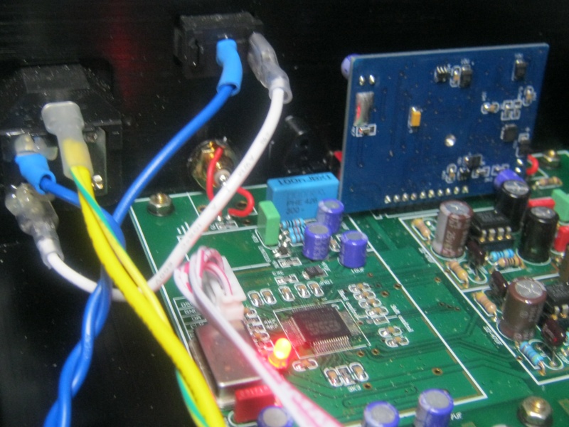

https://i.servimg.com/u/f57/17/61/91/98/dsc_1812.jpg
https://i.servimg.com/u/f57/17/61/91/98/dsc_1813.jpg
https://i.servimg.com/u/f57/17/61/91/98/dsc_1814.jpg
sono visibili le foto?!? non ho capito bene come postarle

Ho avuto tra le mani, per sistemargli alcuni difetti, un DAC uguale.
Gli integrati mancanti sono 5532(quello più interno) e 5534 quello più vicino al bordo.
Anche lì la scheda Xmos non faceva bene contatto(connettore del piffero, davvero scarso), l'ho saldata.

Sono riuscito a postare le foto!
Nella mia scheda gli op amp mancanti mi sembra siano 4, o sbaglio visto che non ne ho esperienza?
Per saldare la scheda usb come bisogna fare visto che i pin sono ultravicini? Si usa un saldatore con una punta particolare?
Oltretutto nonostante la scheda usb dopo averla solo appoggiata, un po' storta come vedi nella foto non c'è spazio in quanto a destra tocca un altro elemento, faccia contatto (si accende il led verde) il dac non viene riconosciuto dal pc, nonostante io abbia scaricato i drivers consigliati dal venditore.
Grazie!

Perdonami ma mi sembrava superfluo indicare che ci vogliono 2 x 5532 e 2 x 5534 (uno per tipo per canale ).
I pin sono ad una distanza normale, ci vuole solo un pò "la mano" a far saldature.
Si, a destra tocca sul condensatore azzurro, io ho usato dei pin leggermente disassati per farcela stare bene in posizione.
Purtroppo quel dac è realizzato in maniera molto frettolosa e approssimativa.
Anche se si accende il led può essere che qualche piedino della scheda non fà bene contatto, o magari c'è anche qualche altra cosa che non và, non saprei dirti.

Ok grazie! Quindi prenderò gli op amp e metterò i due 5532 in posizione interna e i due 5534 in posizione esterna.
Per la saldatura vedrò come fare....

Ho trovato una foto della scheda del dac al quale ho saldato la scheda, come puoi vedere ho tolto quella specie di zoccolo e l'ho saldata direttamente nei fori dello stampato, e adesso passa affianco al condensatore e non si appoggia sopra.
Però togliere il connettore dallo stampato non è molto facile perchè i fori sono metallizzati, l'ideale sarebbe usare una stazione dissaldante altrimenti se non sei molto esperto rischi di rovinare lo stampato.

La mia scheda è leggermente diversa in quanto sulla sua destra (osservandola dalla parte del chip) c'è una specie di piccolo alimentatore nero con forma di parallelepipedo, che le impedisce di posizionarsi giù in basso in quanto come vedi si sovrappone al condensatore celeste.
Lo zoccolo che prolunga i pin è sfilabile liberamente, ma io dovrò tenerlo perché appunto sono obbligato a tenere la scheda un po' più alta sul board del dac.

p.cristallini ha scritto:La mia scheda è leggermente diversa in quanto sulla sua destra (osservandola dalla parte del chip) c'è una specie di piccolo alimentatore nero con forma di parallelepipedo, che le impedisce di posizionarsi giù in basso in quanto come vedi si sovrappone al condensatore celeste.
Forse potresti sostituire il condensatore con un'altro di uguale valore ma meno ingombrante.
sonic63- Membro classe oro
Numero di messaggi : 5402
Re: ES9018 chi l'ha visto e montato?
Alessandro Asborno ha scritto:Ciao, ho il DAC uguale al tuo, l'ho fatto mettere a posto da Sonic63, avevo il tuo stesso problema, la scheda usb toccava il condensatore e faceva impazzire il display, ha risolto tutto Ciro, sicuramente si sono dimenticati di metterti gli operazionali, come diceva Ciro sono due ne5532 e due ne5534, poco male basta cambiarli con alcuni piu' performanti, il mio consiglio e' di darlo a Ciro, che te lo rimette in perfetta forma, il mio adesso funziona una favola, purtroppo come detto nell'altro thread relativo ai Dac questo venditore e' davvero poco affidabile.p.cristallini ha scritto:La mia scheda è leggermente diversa in quanto sulla sua destra (osservandola dalla parte del chip) c'è una specie di piccolo alimentatore nero con forma di parallelepipedo, che le impedisce di posizionarsi giù in basso in quanto come vedi si sovrappone al condensatore celeste.
Qualsiasi cosa ti serva rimango a disposizione, ma consiglio di spostare questo thread in una sezione piu' adeguata all'argomento in questione, o in s.o.s. aiuto, o nella sezione Dac.
Ciao.
Grazie dei consigli.
Hai avuto problemi con la connessione al computer? Io ho un pc con Windows 7, ci sono dei drivers da scaricare?
Numero di messaggi : 3480
Località : Aosta
Provincia :
nessun problema con windows7, invece non sono riuscito con windows8, però non credo di avere la tua stessa schedina usb, io mi ero fatto montare la weiliang xmos, la tua mi pare sia una cs, comunque se mi mandi la tua mail in mp ti mando quelli che ho.
