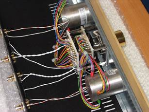

erano i "famosi" ELMA. Ne ho buttati quattro... Col tempo diventano rumorosi e ad ogni scatto del commutatore c'erano degli schioppi da paura nelle casse. Una fregatura pazzesca (per quel che costavano). Ogni tanto li aprivo, pulivo i contatti, li invasellinavo e andavano bene per un'altro po' di tempo. Poi mi son rotto, e li ho levati.
Se non sono per davvero blindati, col tempo fanno questa misera fine.
Se dovessi scegliere un sistema di potenziometro definitivo per i miei valvolari, sceglierei ingresso a trasformatore con tanti secondari così

Certo! L'avevo detto pure! Guarda qua che bestia a confronto con l'attenuatore cinese e quello dell'ELMA

Montato!!
Messaggio  piero7 il Lun 23 Nov 2009 - 17:02
Il bullone che lo fissa è davvero un bullone one one! Laughing
E son 48 passi...
