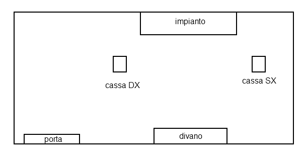

Massimo ha scritto:Scusate se mi intrometto.
Con le mie xtz 99.38 ho i sub tagliati a 180hz è laterali come quello di edgar le pareti laterali da una parte sono a circa 70 cm dai diffusori e dall'altra a 50 cm da un mobile e a circa 1 m dalla parete non ho fastidi particolari sulle basse frequenze, devo anche dire che sono a un metro e 20 dalle pareti posteriori e ci sono tappeti e tendaggi a go go più due divani a due posti.
La mia stanza è 4,30 x 4,10 x 3,05 metri di altezza.
Come sistemerebbe le casse piero rispetto alle pareti? e quali sono le dimensioni della stanza?
la stanza è larga, ma io sto da un lato (il destro) spostato per questioni ergonomiche (non mi posso mettere al centro) ecco perchè la cassa di destra sta ad una metrata dalla parete laterale mentre quella sinistra c'ha un sacco di spazio
metto piantina
Progetto subwoofer - Pagina 3 Impian10
me so mbrogliato co destra e sinistra Laughing
