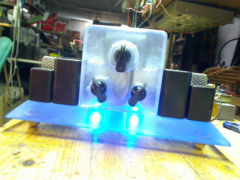

prova a pilotarle con questo finale ,e' un 5w circa in classe A
e pilotato da questo .. il pre v3
o questo di pre il minimal tube di mau 749
ed poi mi dici come si sentono le zu con i ph250 le ciare modificate.
e' una sinergia che chiunque li abbia intesi sono rimasti a bocca aperta non ci credevano come si sentiva

Grazie per le info, il the wall mi intriga molto e visto il prezzo per la realizzazione credo che potrebbe fare al caso mio, un paio di domande per precisazione:
1:sopra mi è stato consigliato un valvolare il dared 16 , questo the wall è superiore??? visto che come prezzo siamo li???
2: potrebbe essere un ampli definitivo considerando solamente i 5w???
Grazie mille per le risposte

a tutti questo e' il link come promesso delle casse ciare modificate
https://www.tforumhifi.com/t27437-ciare-ph-250-le-contro-zu-in-stile-italiano
ot .qui ci sono altre informazioni sulle casse ed il wall
https://www.tforumhifi.com/t28634p15-da-wasky-a-daniele
se inzieme alle casse di wasky in sinergia con il the wall ed il tube minimal. del nostro compianto mau749 ed rivisitato da me (solo le alim.) anno vinto il primo premio al contest di primavera audio ... avra' un significato
qui troverete altre informazioni e particolari su il wall e le casse
https://www.tforumhifi.com/t28145-primo-t-raduno-centro-italia-breccia-di-porta-pia-progetti-e-schemi?highlight=schemi
con questo non voglio dire che sia il migliore o il peggiore di altri.... me ne guarderei ,pure perche non conosco quelli da te citati ma secondo me e' un piu' che buon inizio definitivo? non direi, dopo il wall ne o fatti altri 9 di finali e pre
ma nessuno e' paragonabile al wall perche ogni ampli a una vocie e carattere differente uni da altri quale sia il migliore? e chi lo sa! dipende da cosa ascolti e dai gusti personali e la sinergia che si crea fra di loro
ps. chiedi a sentor come si sente che a ascoltato uno dei protipi base 1,5 w ed il pre minimal. ancora da raffinare ad un raduno sul garda portati da hell e valvolas
ari ..ps. io non sono bravo con le recienzioni cie chi le sa fare mooolto meglio di me legiete e buon divertimento.

sono quasi convinto di costruire questo finale, ma non riesco a trovare i trasformatori, mi potete aiutare???

http://www.electronicsurplus.it/department/2/Alimentatori-Carica-batterie-Inverter.html
lo trovi qui . il traff. e da 500w con 4 secondari che sono 0/36 0/18 0/36 0/18 con il cientrale unuco cioe' in comune quando ti ariva se lo prendi ti dico poi come devi fare x avere
0/36 e altro separato 0/36 con 7 amp. x ramo.

deciso si inizia con la costruzione del the wall, avrò alla fine la soddisfazione di essermi costruito un finale classe a molto ben suonante, ecco il mega dissipatore da dove inizierà tutto
che ve ne sembra????
Cordialmente Tiziano
