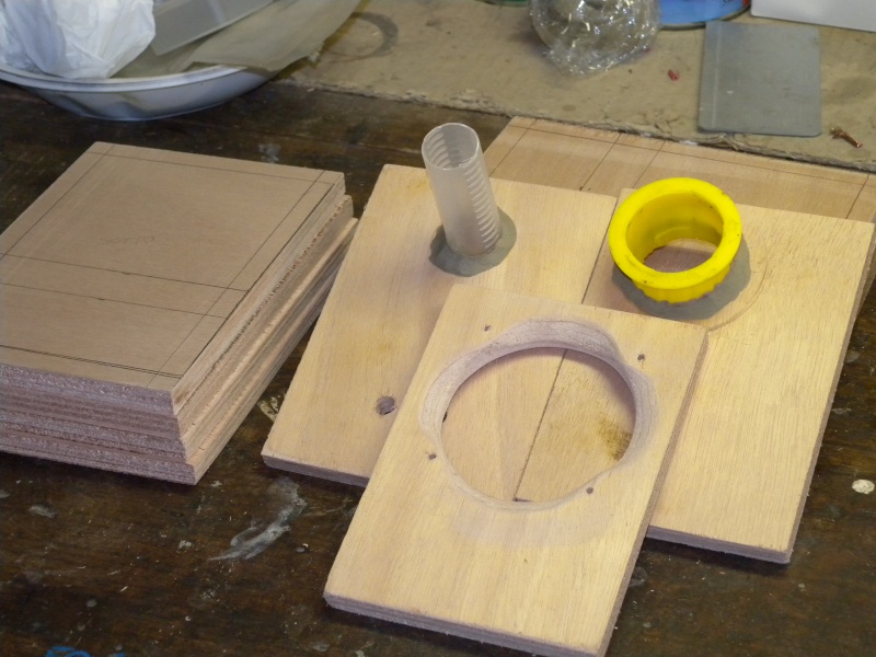

intanto ecco il disegno, legno e driver ordinati
pensavo di lasciare il fondo avvitato, magari mettendo una guarnizione, per poterla sempre aprire all'occorrenza.
spero di aver inviato le immagini nel modo corretto.
https://i.servimg.com/u/f74/18/20/76/44/28-03-10.png
https://i.servimg.com/u/f74/18/20/76/44/mini_d10.jpg

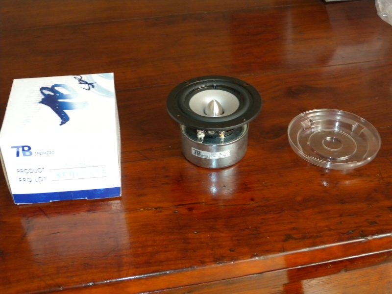

i lavori procedono, in arrivo le prime foto
ammazza quanto è massiccio, se un driver si giudica dalla massa del magnate, bè qui siamo sul pesante
nel frattempo che gli costruisco la casetta eccone una provvisoria per fare jogging
Mio suocero tuttofare che restauta anche mobili antichi mi da una mano con la sega

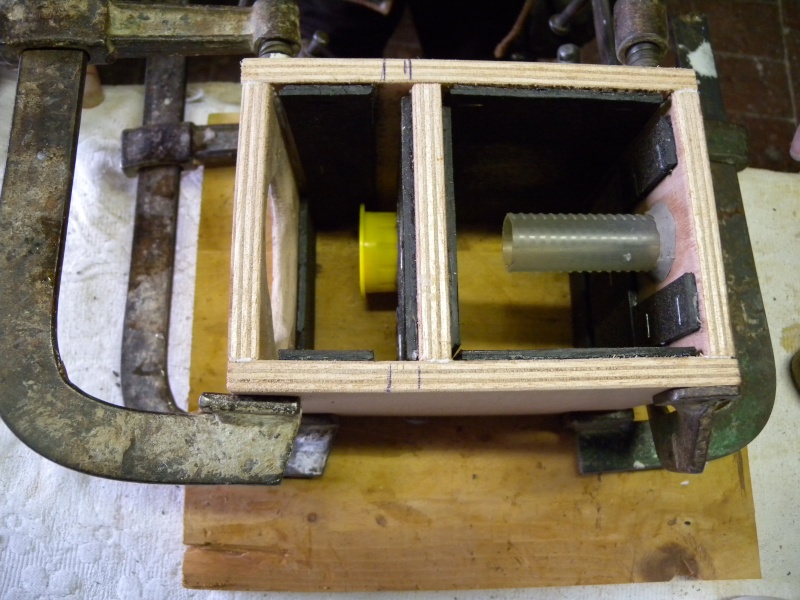

l'assemblaggio

Ho pensato di laciare la parte inferiore apribile (per eventuale aggiunta di materiale assorbente) frapponendo una guarnizione
Spero di non doverlo fare mai, altrimenti salterebbe tutto lo stucco e rovinerebbe la verniciatura. Però in questa fase potrebbe essere utile per la messa a punto.
una sana stuccatura veloce
stondatura degli spigoli

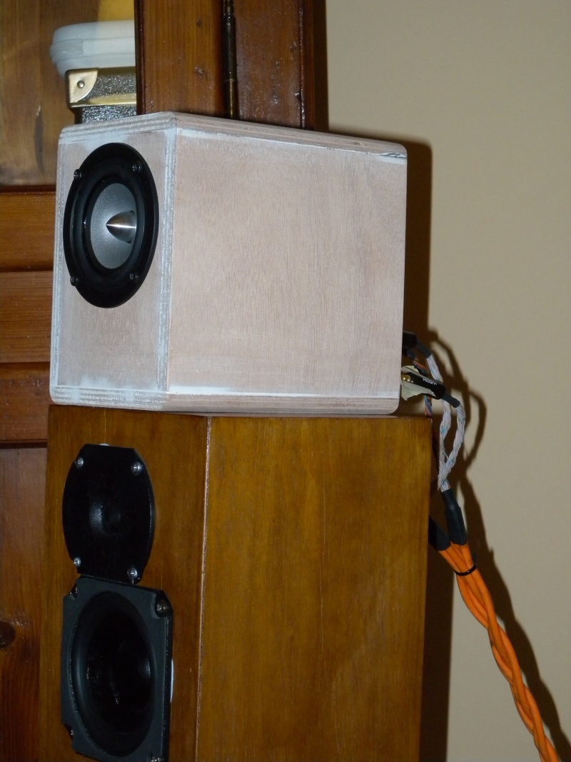

La prova!!!!!
una volta sicuro dal punto di vista audio potrò rifinirle definitivamente.
La prova!!!!!

Le primissime impressioni:
Sono sicuro che qualcuno mi ha sostituito il driver quando mi sono voltato. Certamente non è quello che suonava nello scatolone, slabbrato, non frenato fastidioso sulle medie frequenze. L'unica cosa che è rimasta uguale è la direttività, ma forse è una cosa comune e normale.
L'estensione in basso non è eccezionale ma nella stanza di ascolto è anche gradevole, non si manifestano rimbombi di nessun tipo. Da questo punto di vista le definirei "perfettine". Si nota un leggero effetto radiolina, ma dopo pochi minuti ci si abitua subito.
Provando dei suoni campione ho constatato che l'estensione in basso si ferma a circa 63 hz, a 50 si attenua parecchio e provando i 40hz è appena percettibile. In alto 16Khz sono chiaramente udibili, mentre i 20khz, forse, ma no. Non ho misure intermedie (16-20).
La risposta nella mia stanza mi è sembrata molto piatta, mi aspettavo medie in evidenza, invece, sorpresa niente è fuori luogo, tutto sembra molto morbido e controllato, non mi spingerei a definirlo anonimo, ma rende l'idea della linearità. Anche alzando il volume la sensazione resta invariata, certo, un certo timore per il piccolino quando ruoto la manopola mi fa stringere. Nessun problema, pilotati con il Pop-Pulse T150 (40W) si può ruotare la manopola fino a ore 12 senza che salti fuori dal cestello. Non è che ti mandi fuori dalla stanza, ma è più che sufficiente per un ascolto umano.
L'immagine è buona; è strano ma rispetto al mio riferimento (TNT Lilliput autocostruite) riesco ad immaginare con una migliore approssimazione la collocazione degli strumenti, ma allo stesso tempo, a volte, individuo con più facilità la sorgente, un controsenso, no?
Le voci, quelle no, il riferimento le straccia, con le Lilliput sono lì con me a cantare. Questi Mini DCAAV sono sì analitici e riescono a tirare fuori il dettaglio; probabilmente per quella che sembra una risposta “troppo” piatta non danno il meglio di sé in quest'ambito.
In conclusione un progetto godibilissimo, con meno di 100 euro non si può pretendere la luna. Ascoltare musica per ore ad alto volume senza affaticamento alcuno è già un ottimo risultato. Lo ripeto, nessun affaticamento, solo buona musica.
Pensavo di verniciarle bianche o nere, un consiglio?

Bel lavoro!
Visto che dovrò usare lo stesso driver ti chiedo un consiglio: è necessario svasare il foro per l'altoparlante? Io pensavo di non svasare niente, ma ho visto che tu lo hai fatto e mi è venuto il dubbio..
p.s.
verniciale con un bel rosso carminio oppure un verde smeraldo! bianche o nere sono un po' anonime..
(in realtà lo dico perchè devo decidere di che colore fare le mie )

Grazie.RanocchiO ha scritto:Bel lavoro!
non sono sicuro che la svasatura interna serva a qualcosa, ma l'ho sempre fatto e ciè voluto un attimo con la mia fidata raspa.
terrò presente i colori più vivaci, comunque fammi conoscere gli sviluppi del tuo progetto

Sono esattamente quelle che ho realizzato io. Di differente ci sono solamente i tubi (che sono riuscito a rimediare), il materiale (multistrato marino) e il pannello interno di bitume per edilizia.acvtre ha scritto:Ehi gente, ma avevate dato un'occhiata a questa guida stupenda?
Sto facendo diverse prove per la dislocazione dell'assorbente, mi sa che l'avevo messo a c...o. Forse migliorano...
Dopo aver provato lasciandole completamente vuote (troppo vivaci) la migliore configurazione secondo il mio orecchio è di incollare l’assorbente su tutte le superfici interne senza metterne altro in giro.
Grosso modo è la stessa quantità che avevo messo all’inizio (meno qualcosa). Solo che messa con grazia è tutta un’altra cosa.
Ora le basse frequenze sono più piene e la dinamica è migliorata. Anche l’immagine ne ha beneficiato. Le particolarità che avevo evidenziato nel primo test sono rimaste, ma ognuna in maniera minore; e cioè la localizzazione della fonte c’è ma solo in determinati passaggi, l’effetto radiolina è ancora presente ma con bassi più pieni si nota meno. Anche le voci si sono aperte, pur non raggiungendo il riferimento sono nettamente più godibili.
Ho fatto un tentativo con le cannucce nel condotto posteriore, fallimento, si sono sedute e non c’era immagine stereofonica.
Rispetto al riferimento la differenza rispecchia appieno la cifra investita. Circa 90-100 contro circa 250-300 per le Lilliput (all’epoca).
Confermo il giudizio e aggiungo un +. Consigliatissime.
Non mi resta che stuccarle e verniciarle per bene. Non prima di aver sostituito il cablaggio interno con uno più performante, se lo meritano.
