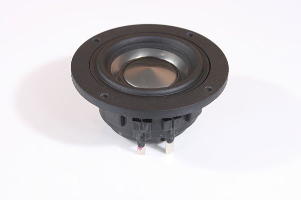

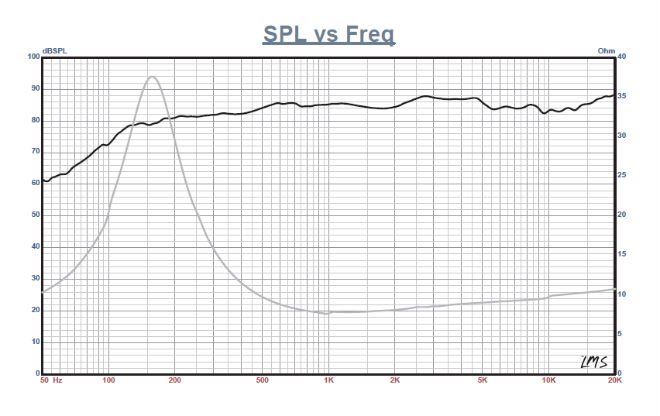

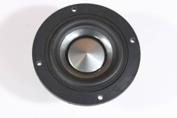

Ciao a tutti,
alla ricerca di altoparlanti per un progetto di diffusori "da donna", piccini picciò da scrivania, ho trovato questi driver della Fountek da 2" (cono in alluminio, magnete in neodimio):
a guardare le caratteristiche sulla carta sembrano interessanti (ovviamente ci si scorda i bassi, ma alle donne non interessano, l'importante è che siano "carini e piccolini"):
Non trovando nessuno che li venda al dettaglio, ho contattato direttamente il produttore, l'ordine minimo è di 48 pezzi, che per me sono un po' tantini Smile Smile Smile
Facendo una stima dei costi di spedizione, IVA e dogana, dovrebbero venire a costare, sdoganati, dagli 8 ai 10€ l'uno (10€ è una stima prudenziale, dovrebbe essere più vicino agli 8, ma non si sa mai...).
Io ne prenderei dagli otto ai dieci pezzi (ho una mezza idea di tentare un mini line array), se qualcuno è interessato (anche solo a una coppia) vediamo se riusciamo a metter su un gruppo di acquisto.
Già che c'ero mi sono informato anche per un full range più serio, non "da donna" Smile questo:
https://www.madisound.com/store/product_info.php?products_id=8817
Volendo si trovano anche in Germania a 99€ cadauno:
http://www.lautsprechershop.de (cercate "FR135EX" nella pagina di ricerca del sito)
Per questo l'ordine minimo è una confezione da 12 pezzi, spedito in Italia e sdoganato dovrebbe venire dai 47 ai 50€ cadauno. Anche questa è una stima prudenziale. Almeno spero Smile
Tempi di spedizione dalla Cina: una settimana circa dall'ordine. Il prezzo unitario stimato non tiene conto della ri-spedizione in Italia, per chi è di Milano o dintorni c'è la possibilità della consegna a mano.
Per evitare sempre possibili equivoci (dovrebbe essere superfluo ma non si sa mai), qualora si riuscissero a raccogliere sufficienti adesioni per acquistare questi driver, ci tengo a precisare che da questa operazione non ci guadagnerei niente, pagherei come tutti gli altri partecipanti (ma con in più l'impegno del rispedirli o consegnarli a mano). Ovviamente tutte le spese saranno documentate.
Se qualcuno conosce questi altoparlanti o altri driver Fountek e vuole dare un parere sulla loro qualità sono tutto orecchi... Smile

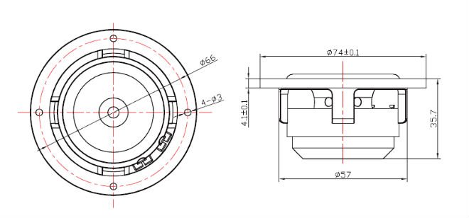

Con i Fountek da 2" (che hanno un diametro esterno di 74mm), lasciando un respiro di 4cm tra un driver e l'altro, utilizzandone una decina si può arrivare a un'altezza minima di circa 80 cm, che ci sta comodamente in una torre da 150cm, oppure, limitandosi ai soli 80 cm si può ottenere un diffusore che può essere piazzato su stand. Per una configurazione a torre si dovrebbe pensare a staccare l'array dal pavimento per centrarlo il più possibile all'altezza di ascolto. Questo pensando a un array "omogeneo" in cui tutti i driver suonano tutte le frequenze. Se invece si pensa di dividere l'array in sezioni (bassi, medi, alti), allora si possono centrare sull'altezza di ascolto solo le sezioni dei medi e degli alti.

Messaggio  fritznet il Lun 6 Feb 2012 - 16:49
Andrea quel FE85 sembra avere sulla carta una risposta estesa e regolare, ed il costo è allettante per un array Laughing
Non so gli altri parametri, ad esempio il QTS di 0,52 è giusto per un array?
