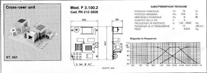

Ho bisogno di aiuto nell'autocostruzione di diffusori con alcuni componenti recuperati poichè non sono molto esperto nei calcoli dei volumi delle casse e della loro progettazione e vorrei sapere se si può riuscire a mettere su qualcosa di buono con tali componenti .
Se qualcuno può farmi questo favore gli sarei molto grato.
Praticamente i componenti in mio possesso sono:
2 Woofer_Monacor_SPH-210
2 Mid_range_Ciare_MD38.A Fx-MRS
2 Tweeter_Ciare_MD26.C Fx-TW
2 CrossOver_Ciare_F3.100.2
allego le schede tecniche:
