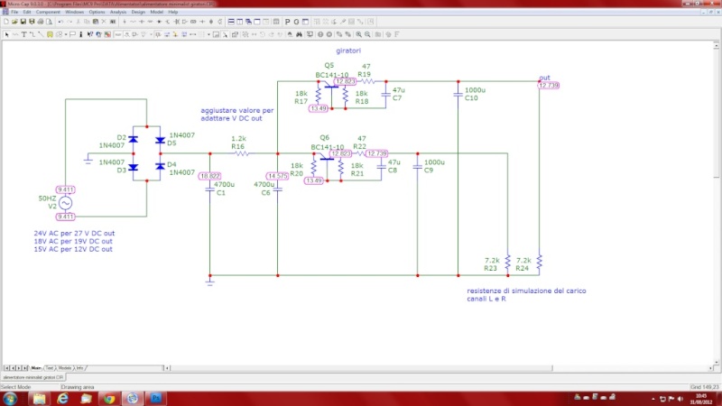

Avevo visto gia' alcuni mesi fa una stesura di mau749 su un giratore credo su un post dei ''tuboidi'' e siccome questa falsa induttanza mi aveva sempre incuriosito avevo tenuto da parte uno schema stasera l'ho realizzato con tip48 e solo un leggero cambiamento dei valori resistivi a 20K anziche' 18k per mancanza di materiale il risultato sonoro:IMPAREGGIABILE il suono acquista una dinamica molto molto differente.
Il componente alimentazione è lo stesso dell'ultimo sakamoto (un tip 48) e i valori tensione gli stessi delle prove precedenti del pre.32V ac al trafo.Va detto che la caduta è abbastanza alta con sotto carico il pre arrivo a 32 V dc e la resistenza CRC è solo di mezzo ohm (ceramica 5W)
Ma la resa mi ha entusiasmato.Ci ha rimesso ''le penne'' un marcons da 2200 messo provvisoriamente in CRC nn ricordandomi che il poveretto andava solo a 25V e stavolta ho fatto (quasi) il fischiabotto del resto come membro dell'onorato club,nn potevo mancare.....
Direi di dare il nome a questo stadio GIRA749 x comodità e dando atto cosi a mau di avere tirato fuori dal cilindro questa trovata,mi aspetto anche che gigi ritorni a postare su questo forum dando ancora il suo apporto (oh Gigi io da solo sta banda di romani mica li tengo a bada )

L'idea del "giratore" o meglio, "simulatore d'induttanza" non è mia ma si trova su molti manuali di elettronica.
E' una soluzione "furba" e, costruita con i bipolari, va benissimo se impiegata per correnti relativamente basse e tensioni non esagerate anche se con un banalissimo IRF820 si può costruire una simil-induttanza che porta fino a 250 mA e 450V.
Il valore simulato con le denominazioni dello schema vale L= (R17*R19*C7)/1000 con R17 in Kohm, R19 in ohm e C7 in uF.
Nell'esempio L vale circa 40 H, circa 44H con R17=20K come hai fatto tu.
I vantaggi a livello sonoro sono quelli di una induttanza "vera" e quindi grande efficacia nell'abbattimento del ripple già con un semplice pi-greco C-L-C.
Se poi si sdoppiano i canali come nello schema che ho postato i vantaggi in termini di separazione e definizione migliorano ulteriormente e a costi davvero irrisori.
Sono contento che tu l'abbia provata e ne sia rimasto soddisfatto.

Mi sono accorto solo ora che c'è un errore nello schema: la resistenza R18 va posizionata DOPO R19 e quindi in parallelo a C7, così
Quello che cambia è la polarizzazione del TR.
Mi scuso per il refuso...

in settimana sposto e provo tanto è tutto in 3D Cosi riverifico i valori di tensione e magari provo qlc bjt alternativo al Tip48

Ma che scuse Maurì, avevi scoperto una soluzione circuitale nuova e che suonava benissimo! Ma che te devo spiegà tutto!
