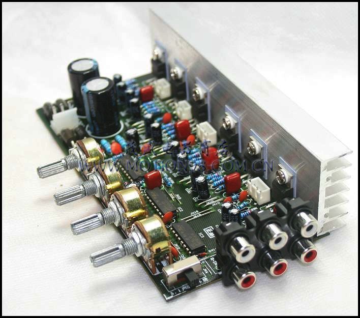

Neanch'io sono esperto di PCB, ma "ad occhio" la meglio costruita mi pare la 4:
...anche se gli output stile "scheda audio PCI" non è che mi sconfinferano tanto (ma non era meglio il contrario ? Cioé gli INput stile skaudio e gli OUTput normali ? Valli a capire 'sti cinesi !)...

Guarda per quel che vedo io, le schede migliori (come qualita di pcb, e anche componenti) che ci sono sono la 5 (lm1875) e la 6(tda7293)
i problemi son 2:
1) il prezzo non mi convince affatto (almeno per quel che so io solo gli integrati costerebbero di più, quindi saran farlocchi)
2) la scheda 6 ti leva il pensiero, ha una potenza veramente elevata, ma ti serve un trafo da almeno 400VA, meglio se 450-500 VA e quelli costano.. io sto costruendo un ampli con il TDA7294, che è molto simile, e credo sia un ottimo integrato, questa è la scheda migliore a parer mio.. però il prezzo non mi convince comunque.. secondo me ti conviene vedere qualcosa su audiophonics, saran cinesi anche quelli, ma almeno integrati originali li montano
la scheda 4 eroga 15w a quanto hai detto, le RCA sarebbero sufficienti
la scheda 5 è un buon compromesso, perchè il prezzo è già più normale, ma 25W nelle RCA mi sembran veramente troppe, al limite le sostituirai, e puoi alimentarla da psu
la scheda 1 col TA2020.. monta un integrato in classe T, la mia scelta cadrebbe su quello, dato che si può alimentare anche da una psu di un pc, e se ne trovi una buono, puoi trovare un alimentatore switching per i pc portatili, dove di solito puoi regolare anche le Volts su 14, Quello che mi inquieta è il PREZZO, a 10 euro non ti compri nemmeno la schedina con le rRCA e i potenziometri.. e già a guardare la scheda pare una cinesata esagerata, per 10 euro varrebbe la pena provare però.. fai tu la scelta
i problemi son 2:

Mah, a me sembra che la 5 e la 4 siano identiche (cambia solo il colore del PCB)...MrTheCarbon ha scritto:le schede migliori (come qualita di pcb, e anche componenti) che ci sono sono la 5 (lm1875)
E quà dovrebbe illuminarci Mr. Olivetta che ha comprato la 1.MrTheCarbon ha scritto:1) il prezzo non mi convince affatto (almeno per quel che so io solo gli integrati costerebbero di più, quindi saran farlocchi
Sì, effettivamente non sarebbe male, ma rimane il problema di poterla alimentare da PSU del PC...MrTheCarbon ha scritto:2) la scheda 6 ti leva il pensiero, ha una potenza veramente elevata, ma

...che vuoi dire ? Gli RCA sono INputs, gli out "classici" non ci sono in quella scheda...MrTheCarbon ha scritto:la scheda 4 eroga 15w a quanto hai detto, le RCA sarebbero sufficienti
Ehm, no, non mi sono spiegato bene: io vorrei provare ad alimentare l'ampli con l'alimentatore del PC, non con "un alimentatore da PC" !MrTheCarbon ha scritto:la scheda 1 col TA2020.. monta un integrato in classe T, la mia scelta
