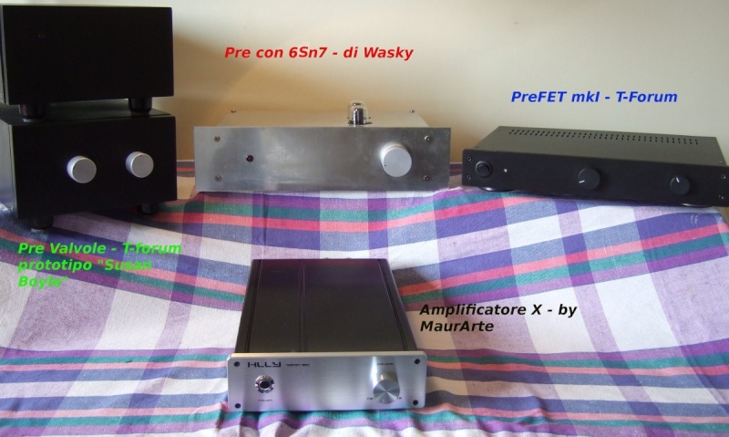

Impressioni di ascolto di una + tre elettroniche autocostruite.

Il vero carattere di questo ampli si evidenzia con l'interfacciamento a monte di un preamplificatore, quindi se usato come finale di potenza. Infatti tutte quelle potenzialità che lasciava presagire quando era collegato come integrato si possono cogliere nella loro interezza.
Prova dell'amplificatore "Signor X" by MaurArte Prova_10
Nella fila in alto potete vedere il pre a valvole del forum, il pre di Wasky con le valvole 6sn7 e il preFET mkI, in basso l'amplificatore oggetto della prova il Signor "X".
Come Finale:
Le prove successive hanno riguardato l'inserimento nella catena di tre preamplificatori autocostruiti.
Il finale lavora bene con tutti e tre i preamplificatori provati, chiaramente la catena composta con il pre di Wasky e il finale di MaurArte necessiterebbe di un ascolto più prolungato nel tempo trattandosi di 2 elettroniche praticamente a me sconosciute.
La prima prova l'ho fatta con un pre che conosco poco, visto che è di Wasky, questo l'ho aperto:
Prova dell'amplificatore "Signor X" by MaurArte Pre_6211
Il finale si comporta bene, questo pre secondo me guadagna un po', quindi l'ampli entra in protezione abbastanza repentinamente, pur raggiungendo pressioni sonore decenti, per i comuni appassionati (n.b. non per Wasky! Very Happy )
Questa accopiata è molto avvicente, ottima dinamica e correttezza timbrica, bassi belli presenti ma senza code.
Decente anche la difficile riproduzione di Mezzanine dei Massive Attack.
Successivamente è entrato in gioco il pre a valvole del forum nella mia versione prototipale ma perfettamente funzionante "Susan Boyle". Risultati positivi anche in questo caso, questo pre è un po' più "morbidoso" e caldo rispetto all'altro.
Ed infine con il pre a FET prima versione sempre del forum (purtroppo ancora con le manopole di plastica), ancora una volta per i miei gusti questo preFET si interfaccia al meglio con l'amplificatore. In primis partendo dal guadagno che meglio interagisce con i livelli di input del segnale accettati dal finale e poi per come è in grado di restituire i bassi e la precisione timbrica.
