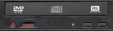

Come immaginavo, grazie Pincellone. Anche se dalle foto vedeo un lettore privo di questi pulsanti.

A proposito di inesattezze, anche io ne ho commessa una. I primi lettori/masterizzatori DVD spesso avevano anche il tastino che serve per navigare, la presa per le cuffie e il volume, esattamente come i primi lettori CD-ROM.
Per esempio il mio Optorite DD1205 che tenevo nel cassetto.

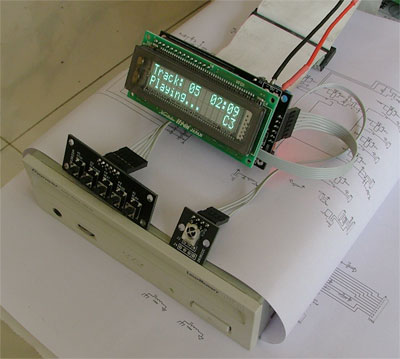

E per avere tutti i controlli, incluso il telecomando? C'e' chi vende questo kit, ma a me non interessa.
http://www.diyaudio.com/forums/showthread.php?s=&threadid=132313&perpage=25&pagenumber=1
Il mio Optorite suona meravigliosamente bene con il dac Lampucera e il Sure Amp TA2024. Inutile dire che il risultato finale dipende dal lettore utilizzato.
