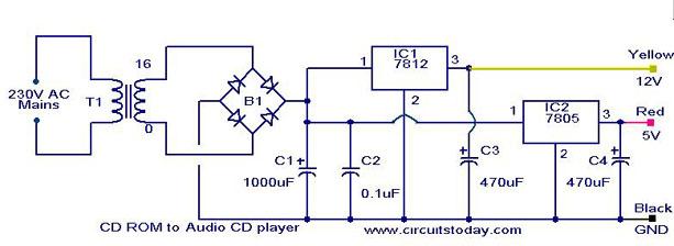

Ottimo Rob, come sempre apprezzo il tuo spirito di iniziativa e la tua curiosità. Sicuramente tu non avevi il bisogno di realizzare un progetto del genere perche' hai già degli ottimi lettori cd. Speriamo solo che te lo venda funzionante.

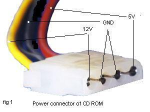

In ogni caso tieni presente che i lettori CD-Rom hanno l'alimentazione doppia, 12V e 5V. Se per caso non puoi usare un alimentatore miniaturizzato da PC, recupera tranquillamente un alimentatore da 12V che probabilmente ti ritrovi o addirittura una batteria per l'auto.
Per ricavare i 5V da un alimentatore a 12V basta usare un voltage regulator come quello che vedi nella foto (L7805CV) e il gioco e' fatto. Se scalda troppo, usa un piccolo dissipatore...

Così è un po' troppo semplicistico. Ci vorrebbero anche un C da 100nF ceramico/poliestere fra piedino d'ingresso - massa e fra piedino d'uscita - massa, per essere sicuri che lo stabilizzatore non autooscilli. Poi per fare le cose come si deve, visto che ci interessa il suono, ci vorrebbero un paio di elettrolitici, uno più grande in ingresso e uno più piccolo in uscita.

per quanto riguarda l'alimentazione avevo notato che lavorava con 2 tensioni differenti.
cercherò eventualmente i cavi corretti nonchè il micro alimentatore da PC.

Mulo ha scritto:Così è un po' troppo semplicistico. Ci vorrebbero anche un C da 100nF ceramico/poliestere fra piedino d'ingresso - massa e fra piedino d'uscita - massa, per essere sicuri che lo stabilizzatore non autooscilli. Poi per fare le cose come si deve, visto che ci interessa il suono, ci vorrebbero un paio di elettrolitici, uno più grande in ingresso e uno più piccolo in uscita.
E' semplicistico, ma funziona. In ogni caso, giusto per coprirci le spalle, possiamo attaccare un paio di condensatori ai piedini, cosi' come e' indicato sul datasheet del regolatore, 330nF sull'input (12V) e 100nF sull'output (5V):
Tutto questo e' piu' sufficiente. Chi non ha lo stadio di alimentazione a 12 volts e non vuole usare l'alimentatore per pc, puo' realizzarne uno dedicato 12V e 5V seguendo lo schema indicato su questo sito:

Funziona sì, ma se non hai un oscilloscopio come fai a sapere con certezza che non autooscilla.
Comunque di solito si usano C uguali, 0,1uF in ingresso e in uscita; ma è lo stesso, basta che ci siano e siano al poliestere o ceramici. Invece, per abbassare l'impedenza e avere una certa riserva di corrente impulsiva, sarebbe bene (così è in tutte le applicazioni audio) aggiungere anche un C elettrolitico da 470 o 1000uF in ingresso, e uno in uscita da rispettivamente 220 o 470uF. Quello che è importante è che la capacità totale in uscita sia più piccola di quella in ingresso; sennò, si brucia lo stabilizzatore, che non "vuole" vedere una tensione sulla sua uscita maggiore di quella sull'ingresso (quando si toglie l'alimentazione al circuito, si intende).

il trasformatore ce l'avrei anche anche se butta fuori circa 21 volt DC e non 16.
credo basti una millefori e modificare la tensione dei condensatori per ottenere il risultato.

Re: Lettore CD-Rom come cd player
Deve essere uno stadio di alimentazione che eroga 12 volt, non uno di piu'. Se hai lo schema elettrico puoi modificarlo cambiando le resistenze, altrimenti lascia perdere. Non trovando un alimentatore per pc, si puo' sempre costruire questo su una basetta millefori. E' abbastanza semplice:
Da sinistra a destra, hai un trasformatore (T1) con un secondario unico a 16V, lo connetti a un ponte raddrizzatore (B1). Questo va poi connesso a due voltage regulator, il 7812 si occupa di generare 12V e il 7805 i 5V. Come vedi vengono utilizzati anche dei condensatori elettrolitici e poliestere, si vede bene come vanno collegati. Ad esempio, il positivo di C1 va connesso al pin 1 di input del voltage regulator 7812, al ponte raddrizzatore B1, al poliestere C2 e al pin 1 del 7805. Come si vede anche dalle foto precedenti, in questi regolatori il pin 1 e' l'input, il pin 2 e' il GND e il pin 3 e' l'uscita.
Se recuperi il trasformatore te la cavi con pochissimi euro, altrimenti al massimo ne spenderesti una quindicina per realizzare questo stadio di alimentazione.
P.

Ti serve un vero e proprio lettore CD-Rom con i tastini back-forward, il volume e la presa per cuffie!
Ti consiglio il Creative 52X (Panasonic) o uno degli ultimi LiteOn prodotti che pare avessero una DAE (Digital Audio Extraction) eccezionale.

Ti avevo risposto prima
Devi avere un lettore cd-rom con i pulsanti back e forward e possibilmente l'uscita audio digitale. Premendo i pulsanti navighi da un brano all'altro.
