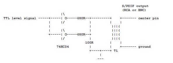

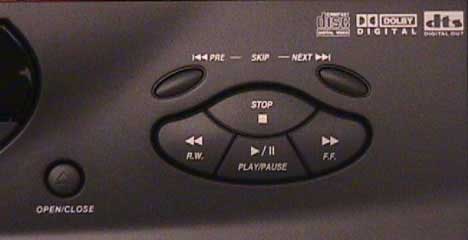

I lettori cd rom (specie quelli con i tastini di navigazione e la presa per cuffie) sono un ottimo trasporto. Se abbinati a un dac possono offrire una performance eccellente.
Segnalo in particolare i Creative (prodotti da Matsushita-Panasonic) e i Plextor.
Tra l'altro non costano nulla, anzi chissà quanti di voi li avranno già gettati nella spazzatura.
Il circuito che trasforma il segnale TTL digitale in SPDIF e' questo, semplicissimo da realizzare:
Ne ho trovato una versione semplificata, ma altrettanto funzionante
Maggiori info qui:
http://it.geocities.com/silvio_b2002/audio/tweaking/ttlspdif1.htm

@Ivan ha scritto:Questa cosa mi era nota, infatti in testa ho sempre avuto il pallino di fare qualcosa anche sul fronte lettore CD custom. Ti ringrazio anche per aver segnalato il circuito ma almeno a me risulta di difficile interpretazione. chissà potremmo lavorarci su... Mmm
Ora lo vedo!!, chiedo scusa prima lo vedevo non allineato.
Caro Ivan, vedendo la foto ti renderai conto che e' una cosa banalissima. In ogni caso sono a disposizione per chiarimenti.
Per lo stadio di alimentazione propenderei per qualcosa di meno ingombrante degli scatolotti per i pc tradizionali. Idealmente un alimentatore per XPC come questo

Messaggio  Barone Rosso il Lun 29 Dic 2008 - 13:51
Il secondo circuito è fin troppo banale.
Il primo include un trasformatore: troppo meccanico per la funzione che deve svolgere.
Io adotterei una soluzione come questa:
Altrettanto banale ma più chiara.
Fonte:
http://sound.westhost.com/project85.htm

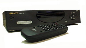

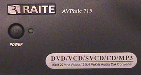

In teoria si, ma non e' una cosa immediata. Servirebbe lo schema elettrico del lettore, mi sa che la cosa sarebbe troppo complicata. L'unico scopo sarebbe quello di sfruttare il dac interno al lettore dvd. Ma poiche' sono di solito di infima qualità, ti assicuro che il gioco non vale la candela.
Pensa che il RAITE AVphile 715, il primo lettore DVD/MP3 (che ho la fortuna di possedere) non era altro che un lettore dvd da pc inserito in un case. Lo acquistai negli USA nel 1997.

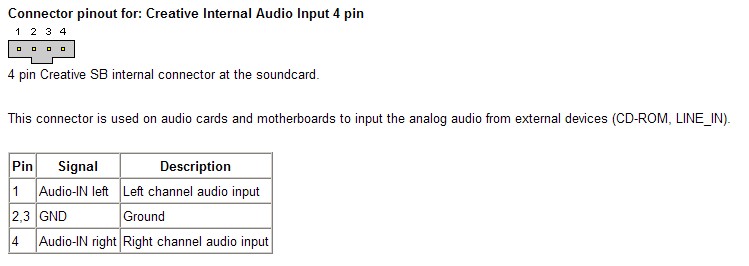

Soprassedendo sulla qualità, si potrebbe anche utilizzare direttamente l'uscita analogica del cdrom o sto dicendo una cavolata?

Messaggio  robertor il Mer 31 Dic 2008 - 12:44
una cosa così?

Si, ammesso che esista (questo implica che ci sia un dac dentro il lettore). Se ben ricordo, alcuni modelli utilizzavano un cavo per portare il segnale analogico alla scheda audio. Anziche' avere soltanto due pin come quello digitale, i pin sono tre o quattro, quindi facilmente riconoscibili. Quel segnale va comunque amplificato.
Edit: Adesso che Rob mostra il lato posteriore del lettore cd rom, mi sono ricordato che l'uscita analogica e' proprio quella accanto a quella digitale, sulla sinistra...

Messaggio  pincellone il Mer 31 Dic 2008 - 12:48
@robertor ha scritto:una cosa così?
Yes Rob, quello sarebbe perfetto. E' quasi certamente un Panasonic.

Messaggio  robertor il Mer 31 Dic 2008 - 12:54
dalla foto del retro si vede la presa dell'alimentazione sulla destra poi la multipolare a pettine poi altre uscite.
forse bisognerebbe trovare il cablaggio originale assieme alla meccanica, solo per un problema di spine e spinette.

Messaggio  pincellone il Mer 31 Dic 2008 - 13:04
@robertor ha scritto:dalla foto del retro si vede la presa dell'alimentazione sulla destra poi la multipolare a pettine poi altre uscite.
Quello analogico e' questo (in realta' questo e' il corrispondente pinout della soundblaster)
In quello digitale ci sono solo due pin, quindi e' abbastanza facile connetterlo ad un dac seguendo il circuito illustrato prima.
EDIT: Ovviamente e' possibile anche utilizzare l'uscita cuffie per prelevare il suono analogico dal lettore...
Ultima modifica di pincellone il Gio 1 Gen 2009 - 12:21, modificato 1 volta
