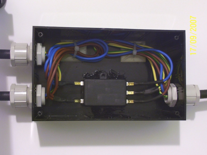

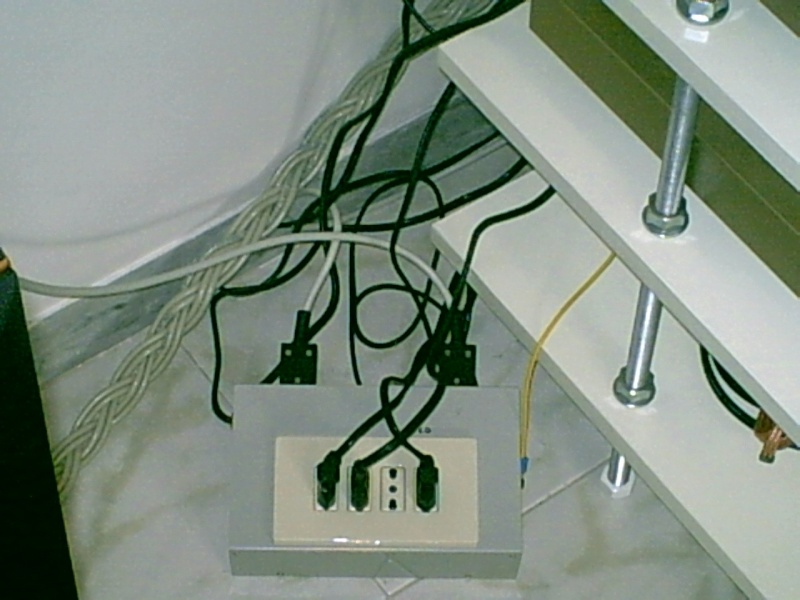

qualche annetto fa realizzai questa unità, con due ingressi separati e componenti bTicino serie Magic (pessime fato, ma son passati diversi annetti...).
ovviamente, il doppio ingresso ha senso se le linee elettriche sono due, o se si hanno apparecchi che assorbono molto.

La ciabatta è una scatola di alluminio, con componenti standard bTicino e due prese vde con filtro ad H.
i cavi sono autocostruiti con cavo schermato a quattro poli.
quando avrò tempo, ne farò un'altra partendo da un pezzo di legno che scaverò e schermerò con alluminio in lamiera (messo a terra), poi vaschetta vde filtrata e componenti bTicino serie Living International.
