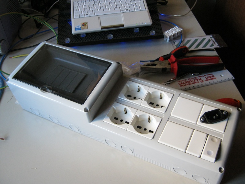

Salve a tutti, vorrei mostrarvi la mia recente realizzazione, fonte di grande soddisfazione.
Dopo aver provato una semplice ed umile iec filtrata, marchio sconosciuto e schema piuttosto semplice, ho deciso di procurarmi tre bei filtri schaffner multistadio, per l'esattezza questi:
http://octopart.com/fn2080-10-06-schaffner-17281
Perché tre? Perché generalmente sembra sia meglio usare un filtro per elettronica, sebbene i benefici siano più che apprezzabili utilizzandone uno solo a monte di più elettroniche.
Premesso che ogni impianto hifi, e sopratutto ogni impianto elettrico, faccia storia a sè, vi mostro un pò di foto delle varie fasi di costruzione:
1) Centralino gewiss + 4 schuko + interruttore + iec (per usare un cavo a piacimento)
2) Montaggio dei frutti sul pannello superiore del centralino
3) Filtri schaffner legati con nastro telato e poggiati sopra la metà senza frutti del suddetto pannello. Questa parte è molto più spessa ed offre tutto lo spazio necessario per lavorare con questi bestioni di filtri.
4) cablaggio a stella con morsetti, verso il lato dei frutti, meno spesso ma abbastanza per ospitare la cavetteria.
Ecco qua il prodotto finito.
Ed eccone un'altra che ho realizzato per un amico. Al posto della iec ho inserito direttamente il cavo usando un passacavo, forando una delle fessure prestampate del centralino.
Un'importante nota sul cablaggio: le due fasi in ingresso dalla iec passano per l'interruttore e poi vengono cablate a stella sui tre filtri e su una delle 4 shucko. Questo perché avevo l'obiettivo di creare 3 shuko filtrate ed una "liscia", in modo da fare confronti vari.
Successivamente, le fasi in uscita dai filtri vanno sulle shuko rimanenti.
La terra viene collegata a stella dalla iec verso tutti i filtri e tutte le shuko, senza passare per l'interruttore.
Che dire, questi filtri multistadio sono davvero ottimi. Nella mia catena, applicati all'alimentatore primario della sorgente (nel mio caso un pc, o meglio, il cmp2) dac e pre, hanno migliorato notevolmente la qualità sonica in termini di dettaglio, limpidezza e fuoco della scena sonora.
Non ho riscontrato nessun problema di strozzamento della dinamica, forse per la generosa, ma non troppo, portata dei filtri (3A), sia perché non ho filtrato il finale, in quanto alimentato a batteria.
Ho provato inoltre la ciabatta da un mio amico, sempre applicandolo a cmp2, dac (qui era un north star 32usb), e pre valvolare. Stessi risultati positivi. Il suo finale invece, un verdier valvolare da 20w per canale, risultava strozzato in dinamica, confermando quanto ho letto in giro sulla difficoltà nel filtraggio dei finali.
Spero questa esperienza possa essere di interesse, ovviamente sono curioso di conoscere le vostre opinioni ed eventuali osservazioni/critiche/spunti

Ma certo! Non riesco però ad essere preciso:
- Centralino Gewiss (purtroppo non ho idea del modello): 12 euro circa
- Schuko: 4-5 euro cadauna
- 7 Tappetti per i buchi vuoti: li ho pagati sui 5 euro... una rapina!!!
- interruttore: 2-3 euro
- spina iec: 1 euro
- cavo unipolare 1,5mmq - 6 metri (per esagerare): 4,5 euro (altro furto!!!)
- cavo unipolare 4mmq: quel che basta per collegare la iec ai morsetti dai quali parte il cavo da 1,5mmq
- Filtri schaffner multistadio: su farnell vengono 30 steline l'uno, sono piuttosto cari, ma al limite non se ne prende uno per presa ma se ne usa uno per più prese, sempre tenendo conto dell'amperaggio massimo (http://uk.farnell.com/schaffner/fn2080-3-06/filter-3a-multi-stage-chassis/dp/1191400)
Diciamo per un totale di 50 euro + i filtri che si va ad usare
Magari ricorrendo ad altre marche, come corcom, si risparmia qualcosa!

Si è un bell'investimento, in effetti, però ti dico una cosa... ho visto ciabatta fatte con gli stessi filtri che, con la scusa dello chassis di metallo, costavano anche 500 euro! Parlo sempre di prodotti artigianali, comunque, che si trovano in rete.
Per il resto, preferisco si esprimano persone più esperte di me, ma questi filtri sono molto più buoni di quelli infilati in tanti altri prodotti commerciali. Già solo il fatto che ce ne sia uno dedicato per ogni presa è un tratto distintivo, almeno a mio modesto parere
