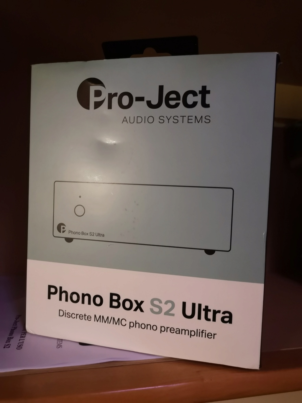

Che pensiero gentile grazie comunque: ma chi è silver?
dinamanu ha scritto:spero che tu abbia preso un phono mc che abbia i settaggi giusti per le tue testine Mc visto che modificarne il caricamento di fino incide parecchio sul suono ....
che poi basterebbe un banale potenziometro lineare configurato a resistenza variabile...sono proprio degli sfigati industriali
Ho trovato questo su Subito.it non so se lo conosci, si può utilizzare sia per testine MM che MC e ha alcune regolazioni.

visto, l'importante che abbia settaggi ottimali  per le tue Mc ,doveva essere questa la priorita su quella fascia di prezzo  ,Rega- ifi- cambridge-shiit audio
altimenti ti toccava spendere per il MF
