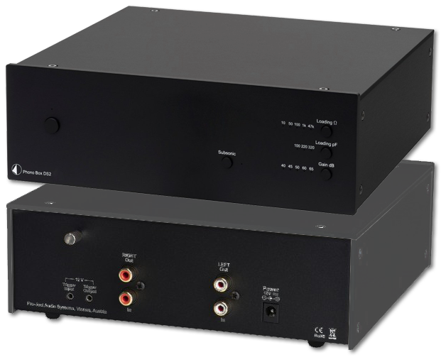

Messaggio Da philball1959 Dom Set 24, 2023 2:10 pm
Quaiozi! ha scritto:È il Ds2 normale, o a valvole?
Cmq questo ha 2 ingressi phono, quindi con un solo scatolotto fai andare sia il 160 che il 115, da quello che si sente in giro è un ottimo prepre, che migliora ancora con la sua alimentazione separata dedicata
Ciao Quaiozi, no il mio modello ha solamente un ingresso, quindi devo utilizzare due pre phono.
cambio Stilo o Testina - Pagina 5 Img_2052
cambio Stilo o Testina - Pagina 5 Pro-je10
Però avendo i settaggi tramite pulsante piuttosto che con switch come l'altro dovrebbe esser più facile "giocare" un po' con le regolazioni.

Messaggio Da dinamanu Lun Set 25, 2023 8:26 am
philball1959 ha scritto:
dinamanu ha scritto:porta la AT a 100pf
Fatto! In effetti si sente molto molto meglio non è più "stridula" alle alte frequenze, più o meno come quando era collegata direttamente agli ingressi phono del SAE, forse un po' meglio ora.
dinamanu ha scritto: e testa la DL a 1000 giusto per farti una idea
anche se sara' probabilmente  troppo, sono curioso a 470 con lo step
quel phono e' parecchio chiaro di suo ...
Alla fine ho trovato un altro pre phono della Project usato a un buon prezzo, il modello DS2, se ho capito bene leggermente migliore del precedente e l'ho collegato direttamente alla DL.
ne sono felice i  x la AT , peccato non abbia anche 50pf
Mentre dovresti fare le prove suggerite, a 1000ohm  fai presto.... ed a 470ohm  li hai con con lo stepup a 47k su MM
Se dovesse piacerti con a 470 e dintorni (200/400) potresti con i plug aggiuntivi  mettendo il phono su mille ed averlo senza stepup diretto.....
presumendo che tu attualmente la tenga a 100R
come phono ti avrei consigliato iFi audio....nextime.
