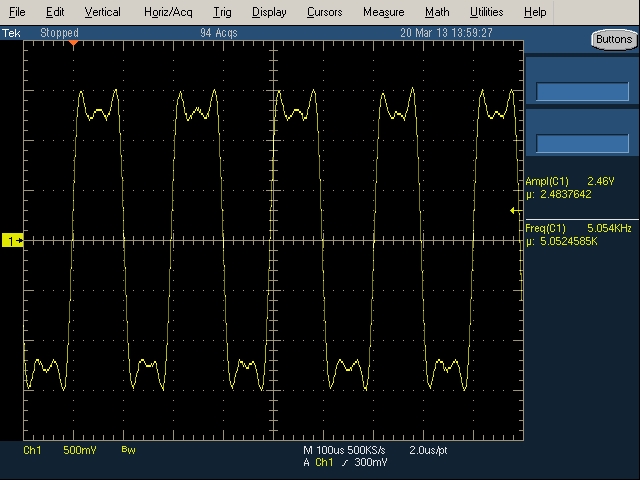

Ciao a tutti,
provo a raccontarvi qualche prova che avevo fatto tempo fa costruendo il mio DAC. L'oggetto in questione monta due Wolfson WM8741. Se avete voglia di leggere il datasheet potete trovare le risposte in frequenza dei vari filtri digitali che può implementare dopo la conversione. Si vede che tagliano a circa 0.4 - 0.5 la f di sampling. Ovviamente, se la f di campionamento è 44.1 kHz, il filtro inizia a tagliare anche a meno dei 20 kHz che si vorrebbero preservare (ammesso che qualcuno li senta). Avevo fatto delle misure con l'oscilloscopio sull'uscita del DAC, inviando in ingresso un campione FLAC di un'onda quadra in tre diversi formati di campionamento: 44.1 kHz, 48 kHz e 96 kHz (non ricordo bene da quale album di test li avevo presi).
Vi allego il risultato.
Si può notare che in via del tutto teorica il segnale viene riprodotto più fedelmente con il file a 96 KHz.
Dopo di che la cosa può lasciare il tempo che trova perchè ciò che più conta nella qualità di ascolto rimane sempre la qualità con cui è stato inciso il brano. Non a caso i files che suonano meglio a volte sono registrazioni a 44.1 Khz come ad esempio i files della B&W.

Re: alta risoluzione, un esperimento molto interessante alla portata di tutti
Questo è assodato...però non si può tornare indietro nel tempo a reincidere un A Night at The Opera con il metodo B&W, e si piglia il meglio possibile dalle incisioni del passato (miglior mastering alla più alta risoluzione possibile).
