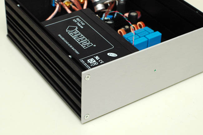

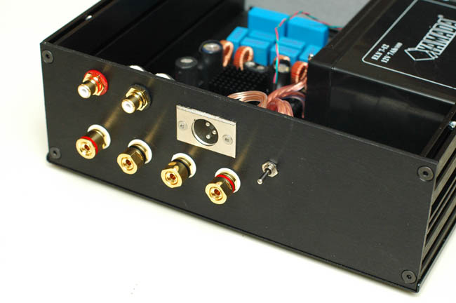

Messaggio Da Vincenzo Mer 7 Ott 2009 - 19:31
Appena inscatolata! Smile
Sure 2024 ultramodificata - L'ascolto! - Pagina 3 Dsc_0159
Sure 2024 ultramodificata - L'ascolto! - Pagina 3 Dsc_0165
Sure 2024 ultramodificata - L'ascolto! - Pagina 3 Dsc_0161
Sure 2024 ultramodificata - L'ascolto! - Pagina 3 Dsc_0162
Sure 2024 ultramodificata - L'ascolto! - Pagina 3 Dsc_0163
Sure 2024 ultramodificata - L'ascolto! - Pagina 3 Dsc_0164
Adesso è il turno del PreFet!
Alla prossima....

Messaggio Da rattaman Mer 7 Ott 2009 - 19:47
sei un grande vincenzo!!!! Very Happy

Messaggio Da bonghittu Mer 7 Ott 2009 - 20:58
Vincenzo ha scritto:Appena inscatolata! Smile
Gran lavoro Vincenzo!!! Oki

Messaggio Da plankg Mer 7 Ott 2009 - 23:31
Clap Clap Clap
quindi la vedremo iscatolata al plankgfest...
bene Oki
non vedo l'ora di sentire come suona con i miei diffusori
So in love So in love Dribbling Dribbling
