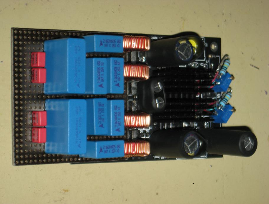

...ovvero fin dove si può arrivare col 2024!
Finalmente ho trovato il tempo per collegare la Sure 2024 modificata il mese scorso all'impianto principale e procedere con un ascolto "serio" Very Happy
La scheda ha subìto quattro ondate di tortura modificatoria: Holy
- Sostituiti i condensatori d'ingresso con due Mundorf MCap da 2,2uF + in parallelo due "vecchi" Jensen carta/olio copper foil da 0,1uF. Eliminati naturalmente i C verso massa;
- Sostituite le resistenze d'ingresso con due strato metallico 1% da 20KOhm;
- Sostituiti tutti i condensatori di booster con dei Panasonic FC da 2200uF + due MKT Ero da 1uF;
- Sostituito connettore coassiale di alimentazione con un Panasonic FC da 3300uF;
- Eliminate prese RCA, morsetti mute, uscita alimentazione e uscita altoparlanti;
- Rimosso l'intero stadio d'uscita (condenstori ceramici, induttanze, zobel);
- Sostituiti i condensatori di alim. vicini al 2024 con due Panasonic FM da 330uF + due piccoli Wima MKS miniatura.
- Costruito il nuovo stadio d'uscita con induttanze toroidali da 10uH e condensatori MKP Epcos;
- Implementato lo stadio di regolazione dell'offset con due trimmer Bourns multigiri e resistenze a strato 1%.

La scheda
L'impianto è composto da:
- Cambridge CD6
- PreFet
- Pi Speakers Theater 4
La scheda è alimentata da una pila al piombogel da 7Ah.
Musica ascoltata durante la prova:
- Alan Parson: A valid path
- Cassandra Wilson: New moon daughter
- Vinicio Capossela: Canzoni a manovella
- Mahler: Sinfonia N. 5 - Concertgebow/Chailly
- Faber: Le nuvole, Anime salve
Sono ENORMEMENTE soddisfatto di quest'ampli: è così vicino al mio ideale di amplificazione che ancora non riesco a credere che tutto ciò si può ottenere con così poca spesa! finora è il classe T più raffinato che ho ascoltato: timbricamente ineccepibile, con una definizione strepitosa e una dinamica molto elevata per un ampli di così piccola potenza. La gamma bassa velocissima e profonda, dettaglio, larghezza e profondità sceniche ai livelli del 2022 (Fenice 100 modificata)!
Mi piace più del 2050, perfino dopo le ultime, pesanti modifiche. E' meno potente (ma vista l'efficienza dei miei diffusori non mi importa poi molto) ma spinge ancora più avanti la qualità di questa tecnologia. Suona meglio del Trends (scena molto più larga e profonda) e a malincuore devo ammettere che il riferimento (il mio ampli con le 300B) non è poi così lontano come qualità timbrica.
Non posso che consigliare di provare queste modifiche, anche se alcune richiedono una pazienza ai limiti del sopportabile...
Buona Musica!!

Innanzitutto: sei un grande, lasciatelo dire! Oki
E sinceramente, sebbene non abbia mai rifatto lo stadio d'uscita, sono d'accordissimo con te!
L'ultima che ho modificato con induttanze in aria, cond. in ingresso k75-10 e tutto il resto delle modifiche "classiche", resta il miglior ampli che io abbia in casa, assolutamente....
Mi piace molto il 2050, mi piace moltissimo il gainclone, ma questo è di un'altra razza....
Vincè, hai avuto occasione di constatare quanti e quali siano i miglioramenti rifacendo lo stadio in uscita?
Embarassed
Sì, ho avuto modo di provarlo prima e dopo la modifica dello stadio d'uscita: si ha un miglioramento drastico su vari parametri, soprattutto la definizione, l'impatto sui bassi e la profondità della scena. Timbricamente era e resta (ma adesso ancor di più) la migliore T che ho ascoltato.

Dimenticavo: la modifica di Justblair per portare a 0 l'offset funziona benissimo ed è molto semplice, grazie ai trimmer multigiri, ottenere zero volt. Ok

Messaggio Da Vincenzo Dom 20 Set 2009 - 14:55
pincellone ha scritto:
L'alimentazione a pile e' una gran rottura dal punto di vista pratico.
Io ho risolto così: ho preso da Melchioni un piccolo caricatore automatico con funzione di mantenimento con scatola/spina e l'ho collegato alla pila tramite un deviatore a due vie con zero centrale: quando lo spengo con la stessa levetta lo posso mettere in ricarica o lasciarlo scollegato dal cariatore che resta sempre sulla ciabatta, lontano dagli occhi e lontano dal cuore Very Happy
La pila è dentro il contenitore dell'ampli per accorciare più che si può i collegamenti e il peso della stessa non mi dispiace per stabilizzare il tutto.
Grazie comunque per la segnalazione: la qualità degli smps varia molto da modello a modello e sapere quali suonano meglio è sempre utile!!

Messaggio Da Smanetton Dom 20 Set 2009 - 16:27
pincellone ha scritto:...Se non vuoi usare le batterie, questo alimentatore funzionera' veramente bene, ho provato 3 switching diversi (di cui uno Meanwell), piu' grossi e blasonati di questo e stranamente l'ampli suonava peggio. Se puoi fai un test, il costo è veramente irrisorio.
Avevo giusto bisogno di un alimentatore così. Ho colto al volo il tuo suggerimento. Visto il prezzo, le buone referenze di produttore e venditore e considerando la mia atavica idiosincrasia per le batterie, l'ho comprato poco fa: 8,60 €, spedizione inclusa.
Ha pure la regolazione dell'output di +/- 1,2 Volt...

Messaggio Da Artinside Dom 20 Set 2009 - 16:27
pincellone ha scritto:Complimenti Vincenzo. Prova ad alimentarla con questo, poi mi dirai... Wink
http://cgi.ebay.com/12V-2A-DC-Switching-Power-Supply-For-CCTV-110V-220V_W0QQitemZ180371264637QQcmdZViewItemQQptZLH_DefaultDomain_0?hash=item29fef7147d&_trksid=p4634.c0.m14.l126
Sure 2024 ultramodificata - L'ascolto! Switching-12V-2A-001
Complimenti per questa bomba di Sure modificata!
Pincellone, Andando un pò OT mi incuriosisce molto questo alimentatore (quasi quasi lo compro) , che differenze qualitative ha rispetto ad un classico switching? Il fatto che abbia solo 2A di uscita non pregiudica la dinamica?

Messaggio Da Artinside Dom 20 Set 2009 - 16:41
Vista la spesa ridicola l'ho comprato anch'io Smile

Messaggio Da ANDR3A101 Dom 20 Set 2009 - 16:44
scusa la domanda, ma quello switching va meglio di una batteria? Surprised

Messaggio Da diechirico Dom 20 Set 2009 - 16:48
perchè non ci opsti le foto di queste tue realizzazioni?

Messaggio Da Vincenzo Dom 20 Set 2009 - 17:31
E' la soluzione che ho già adottato asemblando l'Audiophonics. Appena carico le pile della compatta faccio un paio di scatti dei dettagli.
