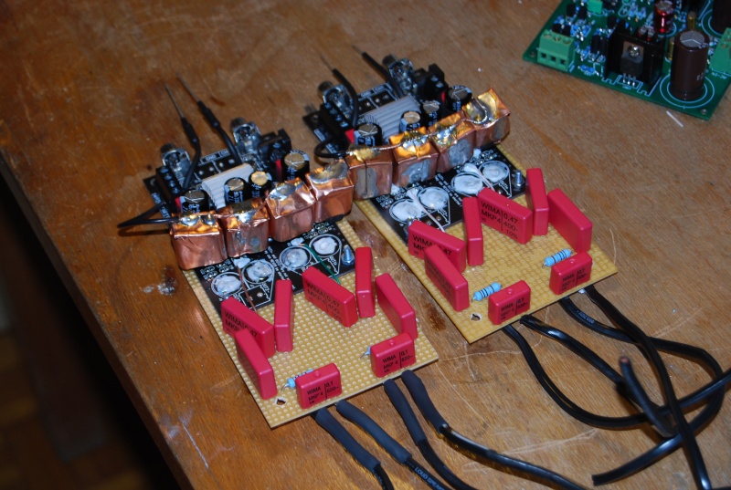

Per la 2050 ti rimando alle mie modifiche sul 3d di quella scheda (avevo indicato due piazzole utilizzabili). Per la 2024 io uso le piazzole dei fori posteriori di ancoraggio.

piero7 ha scritto:
Francè, i K73 che non son piaciuti non erano i K73-16 ma i K73-14. Prova i K73-16 (quelli con copertura esterna in metallo) e ci fai sapere
Quelli che ho ordinato dal lituano sono tutti con l'armatura in metallo, military specs.
40 da 2,2uF (forse un po' troppi per le mie esigenze, magari ne cedero' qualcuno) e 4 da 22uF
Sono davvero molto curioso di sapere come vanno...
Vabbè, se siamo tutti lanciati con 'sti k73-16, mi adeguo....
Aquistati 30 da 1uf....
Poi me li metto in parallelo all'occorrenza....

Ma i fantastici K40 nessuno ha voglia di provarli? i PIO con i classe T imho suonano molto bene!

Anche io ho fatto incetta di Petp K73-16 rispettivamente da 0.1uF, 1uF e 2.2uF e mi sono arrivati in 10 gg. circa. Vorrei prendere anche i K40 consigliati da Vincenzo, ma mi pare di ricordare che dal Lituano la capacità massima disponibile fosse di 0.1uF.

TIE', i gianduiotti sulle induttanze!

beh se non suona meglio, almeno sarà + dolce?porfido ha scritto:TIE', i gianduiotti sulle induttanze!
suona meglio? hai percepito una qualsiasi differnenza?
Tooooooochi!!!
Appena mi arrivano il cavo smaltato e l'induttanzimetro, provo a realizzarle anch'io!

ilfungo ha scritto:beh se non suona meglio, almeno sarà + dolce?porfido ha scritto:TIE', i gianduiotti sulle induttanze!
Eh, non ho ancora provato....

Regà, un consiglio, PLIIIIIS!
Ho finito le res 20k 1%, se metto delle 22k al posto di r8 ed r14, non dovrebbe fare una gran differenza sul gain, no?

Mettile tranquillamenteporfido ha scritto:Regà, un consiglio, PLIIIIIS!

Vincenzo ha scritto:Mettile tranquillamenteporfido ha scritto:Regà, un consiglio, PLIIIIIS!
