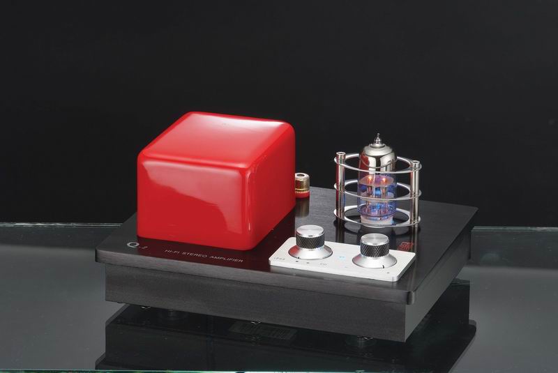

Un simpatico amplicuffie: Qinpu Q2
Sentito ieri a casa di un conoscente con cuffia Sony MDR-7506 e lettore NAD (recente ma non ricordo il modello)
Va in maniera sorprendente per il prezzo. è molto musicale ed anche piuttosto rigoroso.
Unica modifica: una 5670 Los Gatos al posto della cinesaccia di serie
Costo: meno di 80 Euro
Naturalmente lo ho acquistato e non vedo l'ora di darci una smanettata
PS è anche gradevole alla vista!!!

io sto prendendo seriamente in considerazione di farmene uno, autocostruito, ovviamente!
quindi questo ampli di cui ci parli non ha TU? quello rosso è il TA?

Re: Un simpatico amplicuffie: Qinpu Q2
marcoacqui ha scritto:io sto prendendo seriamente in considerazione di farmene uno, autocostruito, ovviamente!
E' un ibrido valvola/stato solido
Quello rosso è il TA
ho chiesto lo schema elettrico
sicuramente questo ampli che ci hai segnalato sarà più bello di questo:
http://diyaudioprojects.com/Solid/12AU7-IRF510-LM317-Headamp/
la sostanza però dovrebbe essere la stessa, un ibrido valvola mosfet. A proposito, maurizio, che ne pensi di questo circuitino che ti ho linkato?
marcoacqui ha scritto:sicuramente questo ampli che ci hai segnalato sarà più bello di questo:
Credo che gli schemi siano moooolto simili e che costruirlo costi di più che comprarne una gia fatto.
Wolfgang ha scritto:E' quello che faccio io con il Bravo amp, anch'esso un ibrido.pallapippo ha scritto:Intendevo utilizzando l'uscita della cuffia come un'uscita di linea con guadagno... ma ovviamente è probabile che questa sia un'idea bislacca... ... comunque a provare ci si mette il giusto (basta usare un adattatore cavo jack stereo ---> doppio rca... ).MaurArte ha scritto:Come pre?...
Non è il massimo...
Qual è esattamente il problema? A orecchio non mi sembra suoni male in questa configurazione. Esiste magari un modo per trasformarlo facilmente in un pre puro? Dato che ho due Bravo, potrei smanettare con uno di essi.
Perchè esce con uno stadio di potenza che non è il massimo per entrare in uno stadio di ingresso di un amplificatore.
Comunque appena lo avrò per le mani vediamo come si puo fare.
Iniziate le modifiche.
Per rendere più alto il livello cuffia ,posta in uscita di un chip amplificatore TDA1517P che rende possibile in uscita avere 2 w per canale, ho abbassato le resistenze in serie da 1K a 150Ohm .
La differenza rispetto prima è elevata. Molto migliorata la dinamica.
Sarebbe ora da ricavare una uscita preamplificata in uscita dalla valvola.
L'anodica misurata dopo la resistenza anodica è di 30V
Smontare e rimontare l'amplificatorello è da incubo...
