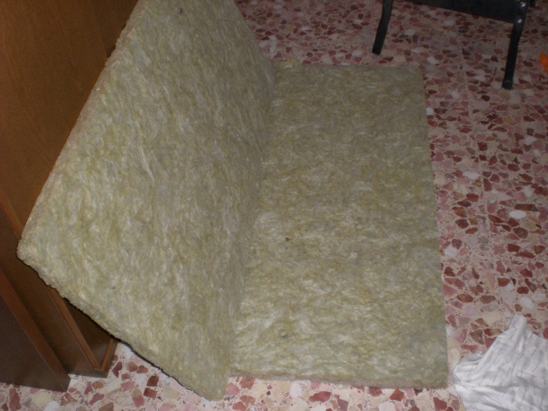

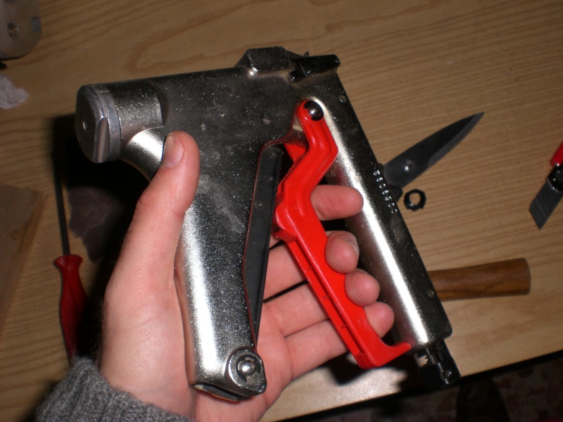

Avremo bisogno di lana di roccia, sparachiodi "robusta!", trapano, viti da legno 10cm [img][/img]

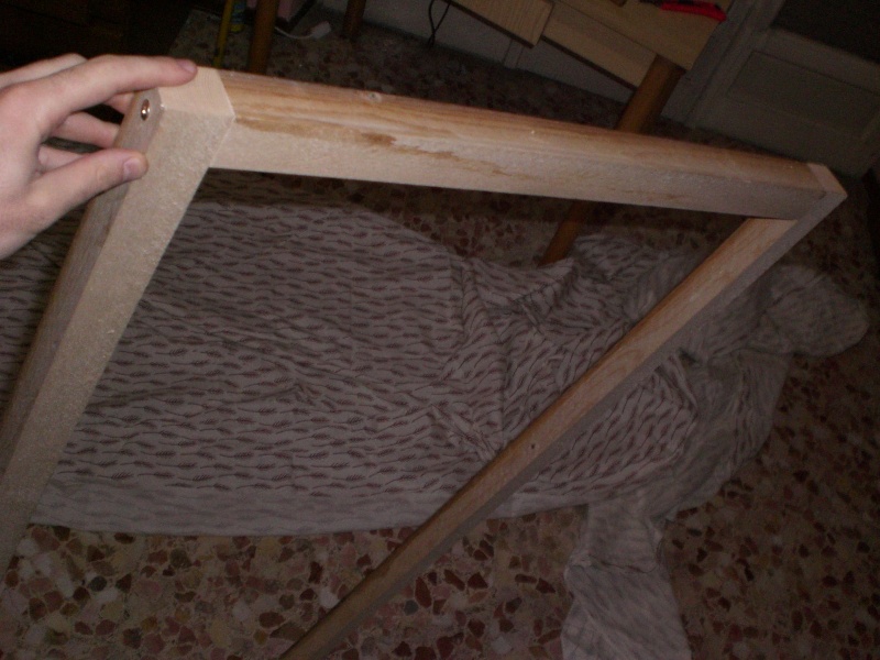

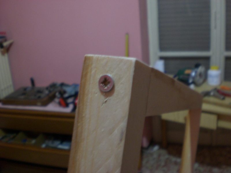

Iniziare a tagliare il travetto in modo da formare una caornice che possa "ospitare" la lana di roccia
[img][/img]
effettuare dei fori col trapano ai quattro angoli ed avvitare le viti (con avvitatore.. altrimenti è dura..)
[img][/img]

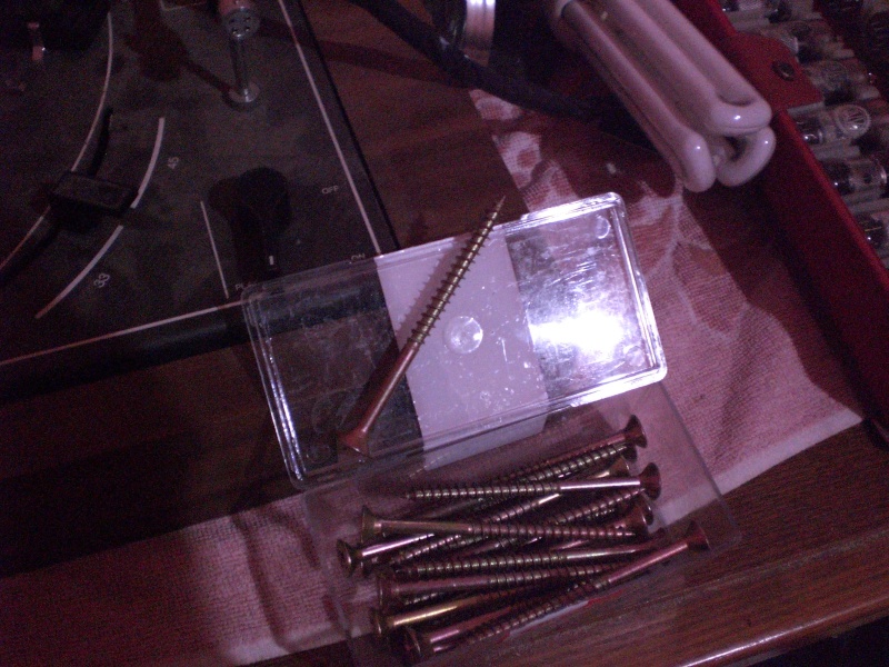

usare viti da 10cm (con parte finale liscia, di modo che possa "serrare" meglio)

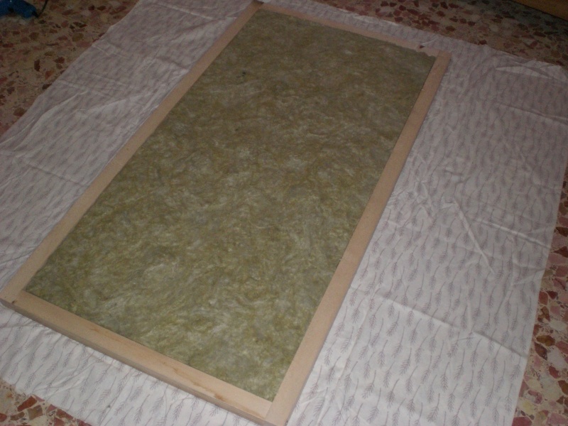

a questo punto stendere la stoffa (già tagliata di misura) poi la cornice ed infine la lana di roccia.. è importante che la lana di roccia calzi perfettamente ai bordi (altrimenti durante i trasporti.. rischia di "ballare" e quindi di scriciolarsi)
[img][/img]

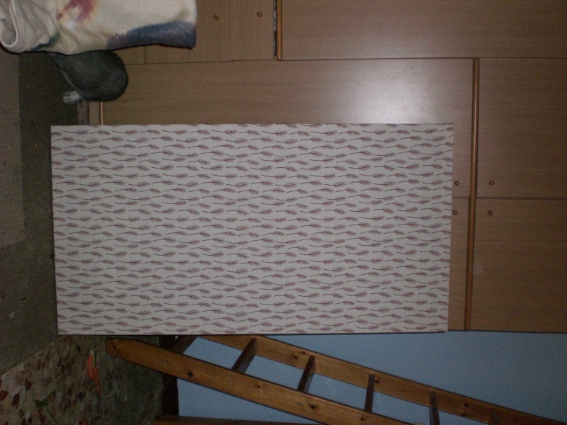

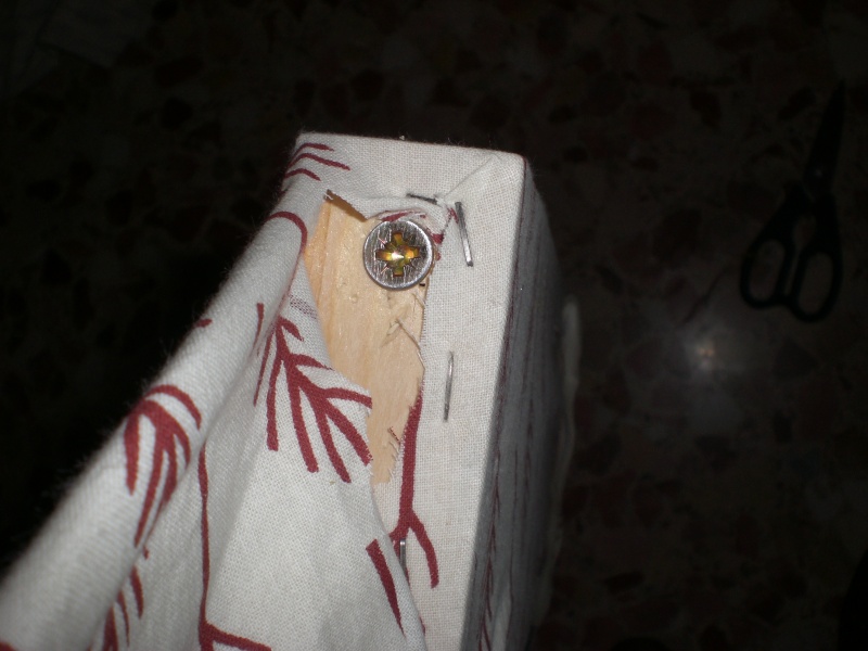

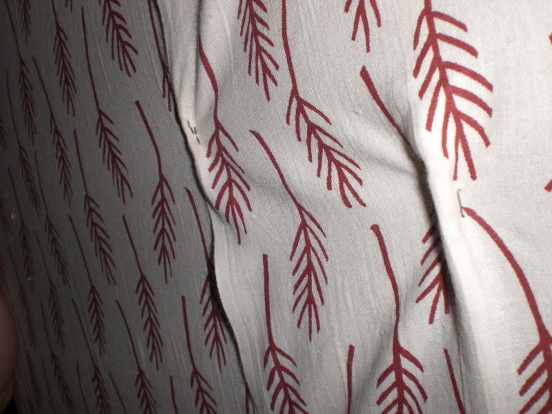

Iniziate a pinzare al legno con la sparachiodi i due lati più corti..(dopo aver pinzato il primo dovete "tirare" molto forte l'altro lato! altrimenti rimarranno le pieghe!) [img][/img]
prima di piegare gli altri due "lati" dovete fare in modo che non rimangano delle pieghe agli angoli, quindi dovete tagliare la stoffa come in foto.. e fissare il tutto.. [img][/img]
alla fine l'angolo deve, grosso modo, apparire così.. se viene mate rifate da capo [img][/img]
ora il tutto dovrebbe essere chiuso (la "ali" laterali devono essere abbastanza lunghe da chiudere il tutto senza lasciare scoperta la lana di roccia...) tuttavia "nel mezzo" del pannello ,sempre dietro naturalmente, la stoffa si potrebbe aprire quindi dovete pinzare con una normale pinzatrice (dovete pinzare la stoffa dei due la ti insieme..) [img][/img]
ecco il pannello finito, (notare il coniglio.. ) [img][/img]
