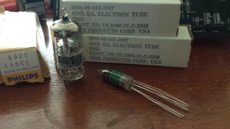

Salve a tutti,
volevo segnalarvi una scoperta davvero interessante che ho fatto durante la ricerca di una T-valvola, cioè una valvola ammazzagiganti in grado di superare tante valvole costosissime e blasonate ma ad un costo molto inferiore.
Si tratta di una valvola che farà fare ad ogni preamplificatore basato su ECC88 (e gran parte di quelli basati su E88CC) un vero salto di livello qualitativo! Se pensavate di essere arrivati al Nirvana con le vostre CCa, aspettate di sentire questa valvola sensazionale!!!
Il suo nome è 7963 e la sola marca che l'ha mai prodotta è la Sylvania. E' una valvola concepita per i sistemi di guida dei missili, quindi robustissima ma molto piccola. Si tratta infatti di una subminiature.
A scapito di una taglia minutissima, le prestazioni sono da urlo e finalmente potrete farvi una scorta anzichè doverle acquistare col contagocce come le varie CCa, Telefunken e similari.
I valori sono simili alle ECC88/6DJ8, con un voltaggio anodico tollerato un po' più alto (165V), maggior transconduttanza e maggior corrente, insomma parametri di tutto rispetto!
Il limite dei 165V fa si che la compatibilità con i circuiti che ospitano le E88CC non sia totale, ma ad essere sinceri di circuiti con quelle valvole che superino un'anodica di 165V non ce ne sono poi moltissimi.
In ogni caso, non essendo noval ma dotata di 8 "tentacolini", si rende necessario un piccolo adattatore costruibile tranquillamente a casa con pochissima spesa (basta un socket saver noval) e altrettanto poca fatica (8 saldature e termorestringente).
Il risultato sonoro è da urlo, di quelli che mi hanno fatto dimenticare qualsiasi E88CC anche da centinaia di euro.
La cosa più incredibile è la definizione spaziale: non ho mai sentito altrettanta separazione degli strumenti nè altrettanto olografica precisione nel loro posizionamento. Il soundstage è ampissimo e dettagliatissimo, superiore anche a valvole octal considerate il Sacro Graal delle preamplificatrici (con costi superiori ai 500€ la coppia).
Il basso controllatissimo (anche questo tra i più controllati mai sentiti) e gli alti assai estesi e definiti compensano una gamma media non pienissima quanto nelle E88CC, probabilmente a causa di un certo effetto Miller. Vanno quindi particolarmente bene in preamplificazione, in accoppiata a valvole di buffer più calde come le 6FW8; ma suonano benissimo in qualsiasi circuito per ECC88. Direi quindi che accoppiano una definizione spaziale da valvola (e che valvola!) ad un dettaglio ed una pulizia dei medio alti da stato solido.
Purtroppo sono piuttosto rare, in quanto le ha prodotto solo la Sylvania e le scorte sono minime. Ciononostante il costo si è mantenuto ancora bassino. Per fortuna c'è un venditore su Ebay.it che le vende saltuariamente: vi consiglio di approfittarne finchè siete in tempo!
Altrimenti si possono trovare in USA a costi molto ridotti, aggravati purtroppo da spese di spedizione e dogana.
Da quando le ho montate sul mio pre, Telefunken e CCa sono a prendere la polvere in una scatola... ad averlo saputo prima quanti soldi mi sarei risparmiato!
Segue qualche foto:
Credetemi: se non le avete mai provate sul vostro pre, vi siete persi veramente qualcosa!

Ma sono microfoniche?
Rispetto alle Philips/Mullard che impostazione timbrica hanno?
I medi sono così arretrati?

scontin ha scritto:Ma sono microfoniche?
Quelle che sono capitate a me hanno microfonicità bassissima, se non assente.
L'impostazione timbrica è ottima, più simile alle Philips che alle Mullard, molto aperte e cristalline in alto ma senza eccedere, non così piene nei medi, in generale timbro molto naturale e neutro.
I medi non mi sembrano arretrati nel vero senso della parola, sono soltanto meno pieni.

luca72c ha scritto:Quelle che sono capitate a me hanno microfonicità bassissima, se non assente.
Meno pieni rispetto alle Philips od in generale?

scontin ha scritto:luca72c ha scritto:Quelle che sono capitate a me hanno microfonicità bassissima, se non assente.
Direi in generale per le E88CC, ad eccezione forse delle Tungsram e similari. Ma non c'è un vuoto, solo medi ridimensionati ad una presenza più realistica. Un po' più "live", per capirci...
Probabilmente è uno dei fattori che favoriscono un minor "impastamento" degli strumenti e delle voci, che così risultano più nettamente distinti, guadagnando in tridimensionalità.
Comunque il costo è tale che potete tranquillamente fare una prova senza dissanguarvi... spendete meno di una buona coppia di Philips SQ...

Ciao Luca, sono arrivate le valvole e le sto usando da una settimana sul mio Audio Research. Sono eccezionali!
Sinceramente non ci credevo molto e mi chiedevo: "Com'è possibile che una valvola semisconosciuta posso suonare meglio di una Telefunken o una Siemens?"
Mi sono dovuto ricredere. I primi giorni credevo fosse l'entusiasiasmo iniziale. Poi ho rimesso le E88CC Telefunken e dopo un'ora sono subito ritornato alle 7963. In effetti non c'è partita (e pensare che una coppia di Telefunken mi è costata 330€).
Le Sylvania 7963 surclassano le Telefunken in tutto. Oltretutto il prezzo è ridicolo se penso a come suonano. Io ho preso la versione con "socket saver". Quindi quando sono arrivate mi è stato sufficiente togliere le Telefunken ed inserire nello zoccolo la 7963. Grazie Luca per "la dritta". Una scoperta non da poco. Sto già spargendo la voce tra i miei amici audiofili che presto verranno a casa mia per ascoltare la "valvola". Ho l'impressione che anche loro ne acquisteranno qualcuna dopo averla ascoltata.

Bene, sono contento di queste conferme!
In effetti al primo utilizzo sono rimasto molto sorpreso anch'io...
