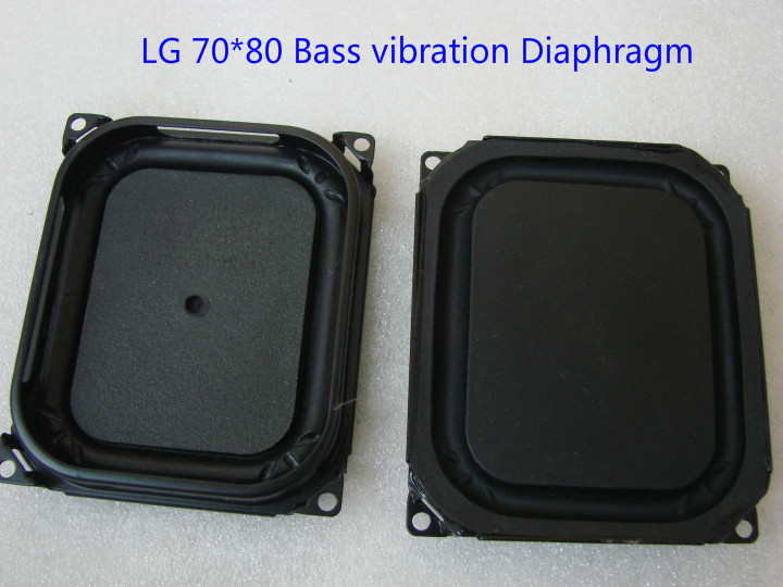

Salve a tutti, dopo aver costruito le mie prime casse con famoso progetto delle mini dcaav (di corrado frontoni che mi è piaciuto parecchio che ancora non sono riuscito a misurare)con dei Fountek FE85 che avevo comprato con altri ragazzi qui sul forum (un bel gruppone d'acquisto..circa 4 anni fa?) ho subito notato che l'estensione in basso è un po' artefatta, non so..hanno qualcosa di strano alle mie orecchie. Premetto di non essere assolutamente un esperto e che mi sto avvicinando al mondo dell'autocostruzione e della progettazione da circa (un mese?) ed ho praticamente letto un sacco in giro, tutto quello che riesco a trovare lo divoro, anche se ci sono tre milioni di cose almeno che mi sfuggono.
Ho acquistato però nel frattempo da un fantasito cinese dei radiatori passivi, che mi parevano carini marchiati VIFA (che poi ho scoperto essere dei Peerless 830878) molto interessanti e ben fatti (ed economici) credendo, nella mia testa prima di leggere e leggere e leggere che potessero darmi delle soddisfazioni, vedendo tanti prodotti commerciali anche minuscoli che riescono a rispondere bene ed avere estensioni in basso interessanti.
(ho anche acquistato questi a sto punto cosa ci si può fare?? )
Ho quindi iniziato a simulare con Bassbox pro un progettino con Fountek FE85 e questi passivi.
Vi riporto la mia esperienza.
Ho fatto una bella cassa da 2.7 litri, che devo dire non si è comportata malissimo..ma non aveva l'estensione in basso che mi immaginavo. Ho cercato di capire il perché, ed ho subito percepito che l'altoparlante non ha una escursione capace di far muovere la massa del passivo.
Mi sono quindi rimesso a simulare, leggere ed ho pensato di costruire due piccole casse che sto attualmente utilizzando da 1.7 litri.
Decisamente meglio, anche se non è ciò che mi aspettavo. Per avere una risposta più lineare devo equalizzare l'output.
Leggo e leggo che la xmax per un caricamento di questo tipo è determinante, ed i fountek non sono di certo "pensati e costruiti" per fare l'impossibile (nonostante esteticamente non mi facciano impazzire, li trovo veramente ben costruiti e dalle interessanti caratteristiche ed un formidabile rapporto prezzo/prestazioni ..le ho viste utilizzare in questo modello recensito su 6moon delle svizzere boenicke w5 che costano una fucilata ad un rene, accoppiate ad un woofer attivo in linea di trasmissione?, reflex..non capisco bene [vista la mia ignoranza]).
ho capito quindi che entrambi non si possono usare insieme al meglio.
Allora mi chiedo e vi chiedo consigli:
1) i fountek si comportano bene in cassa con caricamento reflex..farò una cassa per quelle cassettine, magari completandoli con un woofer o subwoofer.. stile boenicke
2) per i radiatori passivi..voglio cercare un altro fullrange (con xmax maggiore?)
3) dove posso leggere di più sui radiatori passivi?
4) mi piacerebbe riuscire a progettare, cosa posso leggere di altro? sto leggendo Loudspeaker Design Cookbook - Seventh Edition (Vance Dickason)
5) a chi potrebbe interessare collaborare a fare dei progetti di mini diffusori interessanti, capire come commercializzarli? (scusate la deformazione professionale..ma vengo dal mondo della pubblicità e sono un web designer)
6) mi piacerebbe pensare anche a dei piccoli monitor da studio in mobilità, amplificati in classe D magari anche con tante diavolerie tecniche
7) chi è qui a milano che ha voglia di collaborare con me? sono un neofita ma ho tanta voglia di imparare
8 ) ed ultima cosa..le piccole casse commerciali..come fanno a rispondere a tutte i range di frequenza, sono già equalizzati?
scusate le domande a raffica..ma ci sono cose che ancora mi sfuggono.
