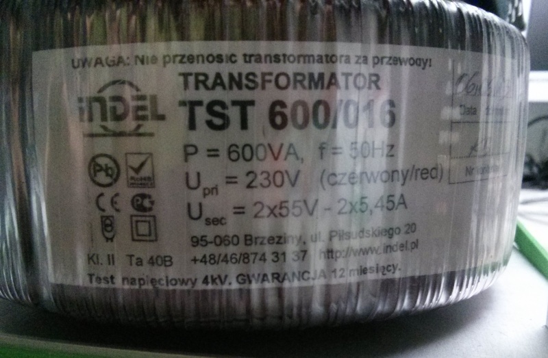

Salve a tutti!
Di recente ho acquistato un trasformatore toroidale della Indel da 600VA 2*55V 2*5,45A
come potete notare l'unica indicazione sull'etichetta è che il rosso corrisponde al primario
guardando con più attenzione ho notato che oltre alla guaina rossa esterna il primario ha una guaina intrena! una nera e una blu;
1) il collegamento alla rete 220Vac lo devo eseguire collegando la fase dell'interruttore al nero del primario e il neutro al blu? o va bene anche invertendo i fili?
inoltre:
2) ho due secondari il quali dovranno essere collegati a un ponte raddrizzatore, devo riuscire a collegarli in parallelo (perchè in serie arriverei a 110V che sono ben oltre gli 80v supportati dalla scheda! [spero di non aver detto una castroneria ]) però non sono sicuro di sapere quale è il + e quale il - delle coppie! a logica direi che quelli con guaina nera alla base sono i + ma non saprei anche perchè sul datasheet non ne parla!
confido nel vostro aiuto un saluto Pippo!

ciao pippo il primario attaccalo come te pare fase o non fase e' uguale .
x i secondari prendi le due uscite e le metti una sopra l'altra cioe' in paralelo . misura con un tester ,se ai i 55 v. bene tutto a posto , se non li ai devi invertire il collegamento che ai fatto su i 2 secondari , che se no si autoannulano la induzione.

Grazie per la tempestiva risposta zio ! ho da capire come posso alimentare il toro senza che si non avendo nulla da alimentare non è un po pericoloso?

figurati, e' un piacere quando si puo' se intendi alimentarlo a VUOTO cioe' senza carico in uscita , puoi farlo tranquillamente non succede niente

a meno che non mandi i secondari in corto. ma te ne accorgi subito che comincia a ronza come un matto.
