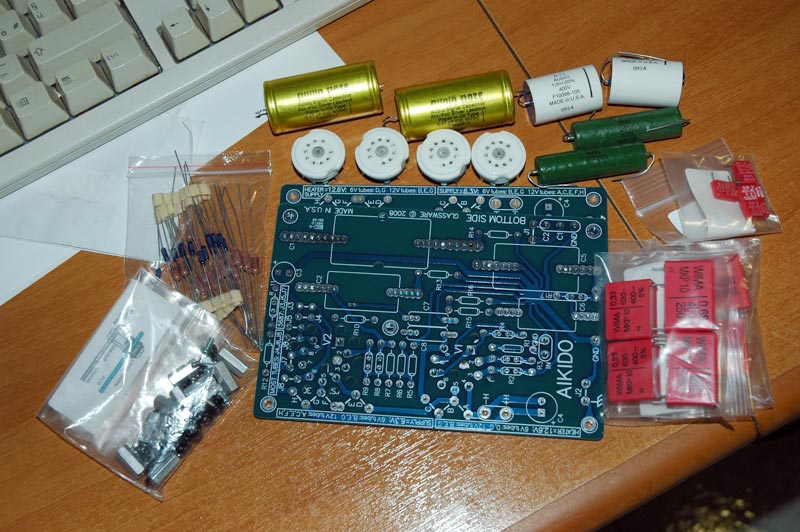

o.t.: correggi il tipo di valvola dell'aikido che hai in impianto. ECC80? esisterà poi?
Re: Dvd/cd usb esterno come meccanica di lettura
robertor ha scritto:ok, grazie mille.
Nessun errore, E80CC esiste, esiste...
son delle ECC82 alta qualità
piero7- Membro classe oro
robertor ha scritto:e il tuo aikido a 24 volt funziona con quei tubi?
non è a 24 volts, è a 300volts e funziona alla grande
robertor ha scritto:ok.
è quello del tedesco allora.
no è quello di tubecad.com
bello bello.
devono arrivarmi gli zoccoli per finire di montare quello di aris69 a 24 volt.
prendi le due schedine dal tedesco e fatti l'aikido a 24 volts... Costano poco, l'unico impiccio è che son piccine e non ci puoi montare sopra condensatori grossi
