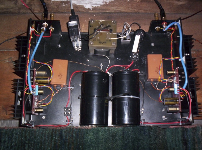

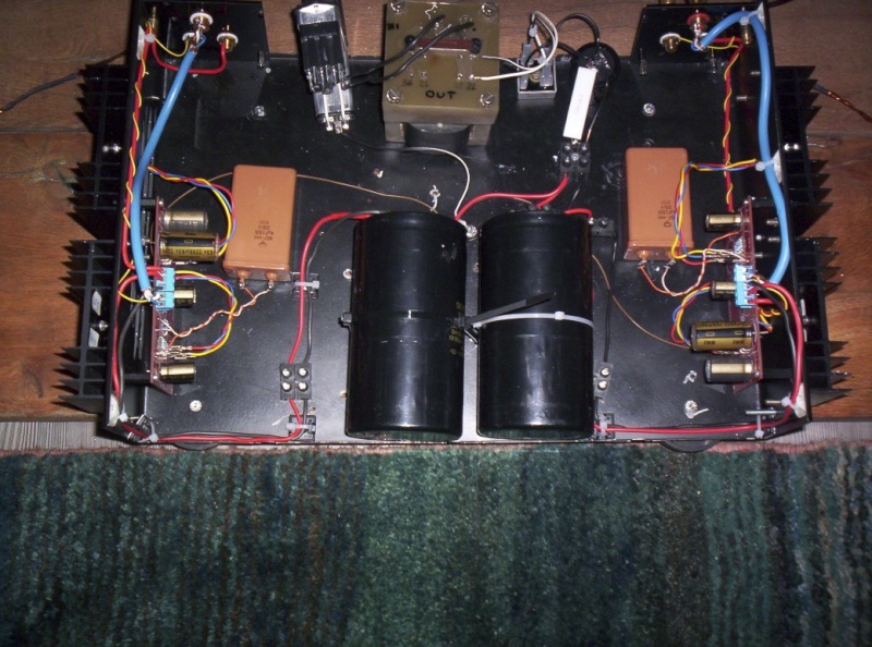

Messaggio Da robertor Ven 4 Dic 2009 - 18:36
piccole modifiche, ottimo suono.
JLH 1969 - Pagina 4 100_9112
JLH 1969 - Pagina 4 100_9113
JLH 1969 - Pagina 4 100_9114
i 2 condensatori elettrolitici giganti sono siemens sikorel da 68000uf.
grazie a tutti per l'aiuto.

Messaggio Da Markenvy Ven 4 Dic 2009 - 19:27
sono mesi che anche io cerco di temrinare sto jlh ma per mancanza di tempo sono fermo sull'alimentazione, cmq i miei complimenti. Volevo sapere che corrente a riposo assorbe il finale e se i tuoi dissipatori scaldano molto e in ultimo come hai effettuato i collegamenti su i 2n3055. Hai saldato direttamente i cavi sul case t03? Dalle foto non riesco a capire.

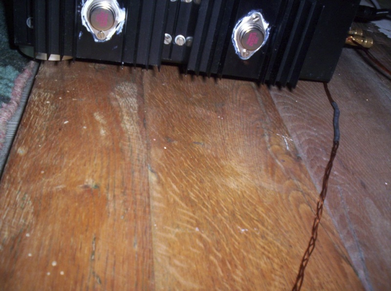

Messaggio Da robertor Ven 4 Dic 2009 - 20:44
l'alimentazione come vedi è semplice.
non ho idea di come si misura un assorbimento di corrente a riposo. sorry, se me lo spieghi provo a misurare.
i dissipatori scaldano ma non diventano bollenti.
ho usato dei fastom piccolissimi e un po' di guaina termorestringente come isolante per connettere i TO3.
