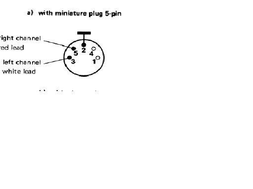

Questa che segue è la piedinatura del tuo Dual, per il cavo usa il tasker come varie volte consigliato sul Forum.
Il manuale di servizio del tuo giradischi lo trovi qui:
http://www.vinylengine.com/library/dual/1237.shtml
Sulla carta mi sembra un'ottima macchina.

Ciao, se la presa è in buone condizioni, secondo me non c'è motivo di sostituirla con una coppia di RCA, sarebbe solo uno snaturare il progetto originale.
Se puoi/sai assemblarti un cavo DIN/RCA sicuramente risparmi e puoi anche provare un paio di configurazioni diverse (di più diventa sintomo di una patologia nota, la cavofilìa).
Sulla pinnatura (bel neologismo! ) non ti so aiutare, il web saprà far di meglio, comunque se hai un tester col solito test di continuità ti metti al riparo anche da eventuali precedenti riparazioni fantasiose.
Anche sul cavo da usare non saprei dirti, visto che ho lo stesso dubbio riguardo al ricablaggio di un Rega RB250, credo che andrò su un Mogami.
Vedo che il buon Ivan mi ha preceduto, e concreto come al solito ti ha dato indicazioni fattive
Ivan, ma su quel giradischi c'è quindi un minidin, non il classico Din a 5 poli standard?
La piedinatura la ricordavo diversa dei din 5 poli.
