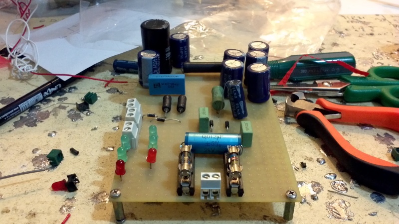

aspettando l'arrivo delle valvole mi sn ''portato avanti'' e ho messo in piedi la scheda di alimentazione,usando cio' che avevo in casa,l'unica aggiunta allo schema sn un paio di plastici mkp a 2000V,in settimana si prosegue.Dalle poche informazioni che ho sulla regolazione al catodo servivano 3 led credo blu che dovrebbero regolare una cdt di 9v io avevo i verdi e rossi che ''perdono'' un po meno,al limite li cambiero' in fase di misura.
Naturalmente mancano ancora le lavatrici de zio,che saranno parte integrante del filtro ma al momento nella foto nn sono visibili,per ovii motivi di spazio nn saranno sulla pcb,ma esterne,mi sarebbe servita una 1000 fori a lenzuolo

valvolas ha scritto:@zio & mau749 si i diodi led ce li metto 3 mi pare ancora nn so se blu o rossi ditemi voi,devo un po tribulare con fori e menate meccaniche varie ,nn mi dispiacerebbe ibridizzarlo anzi x me sarebbe piu comodo metterci la sabbia,ma ormai mi sn impuntato di farlo purista,l'unica cosa è che NON usero' la valvola x raddrizzare piuttosto uso i 4007 Cavetteria?una sorpresa oltre al solito afumex x le alimentazioni ho qlc da provare sui segnali in stile primi 900,spero nn ronzino ho gia' fatto qlc prova e mi pare siano adattissimi
ciao mauri. fermo la! e nun te move ! non stai a fare un albero di natale che ci metti i colori che te pare. ma un pre i colori dei diodi e le loro dimenzioni anno dei parametri ben precisi ...di conzeguenza il funzionamento del circuito che vai a fare. spero che intervenga mau 749 che sicuramente sapra spiegarti molto meglio di me

... effettivamente sembra un albero di Natale...
I led da utilizzare sui catodi, uno per ciascuna sezione (pin3 e pin8) DEVONO essere BLU ad alta luminosità per ottenere circa una d.d.p. di circa 3V rispetto a massa.
Se non realizzi il CCS (C4S) sull'anodo della 6N6P non hai bisogno di altri led se non come indicatori di accensione.
Nell'area T-Project che ora è accessibile a tutti trovi il progetto completo... leggilo...

bello eh cosi?Fa tanto pcb digitale anni 80 l'ho fatto x ricordarmi la gioventu
Si avevo letto il testo interessante per altro e chiarissimo solo che io ho i disegni che riportano un 3,che adesso so che è il gradino riferito alla 6n6P mentre avevo letto il testo del pre meeting che si riferisce ad un altro triodo e cita colori diversi con cdt diverse.Nel dubbio li ho piazzati ''ambitre'' Cmq lo faccio il ''gradino stabile'' con il led anziche' la resistenza poi mi pare si diceva che migliori la qualita' generale,Appema ci metto le mai le tolgo e ci metto un blu' accecante (che le retine ringraziano sempre) x canale ma la cinesata di metterlo sotto la valvola no!!!.Poi una volta finito lo mando a stentor che mette anche questo nel suo presepe
grazie (ho visto che hanno completato con foto e accessibile a tt il tube minimalist nel diy progetti)
