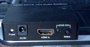

Messaggio Da Ar Mar 26 Feb 2013 - 13:08
Avevo il tuo stesso problema.
Pensavo di risolverlo acquistando un divisore da hdmi a hdmi/spdif/coassiale per entrare nel dac ma quando questo entra in funzione lo schermo del tablet si spegne (android non permette 2 schermi in contemporranea).
Non ultimo il costo dell'oggetto quasi uguale al tablet (99€).
Peccato,mi stimolava l'idea di un tablet hi-fi.

Messaggio Da Ar Mer 27 Feb 2013 - 8:26
"contempor(r)anea" troppe r nel mio post precedente,sorry.
[img]Possibile estrarre segnale audio da HDMI tablet? Img05411[/img][img][img][img]Possibile estrarre segnale audio da HDMI tablet? Img05512[/img]
Forse separarando i segnali in origine (audio+video) potrebbe essere una soluzione ma in ambito digitale non lo penso fattibile.
Aspetto le nuove versioni di android.

Messaggio Da Soligo60 Gio 7 Mar 2013 - 19:25
Usando questo oggettivo?
http://www.amazon.it/Ligawo-®-HDMI-decoder-segnale/dp/B00ADJIVB8/ref=sr_1_45?ie=UTF8&qid=1362680480&sr=8-45
